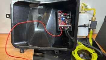

Kabelverlegung um den Tank herum (Die Elektronik habe ich hinten im Heck untergebracht):

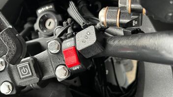

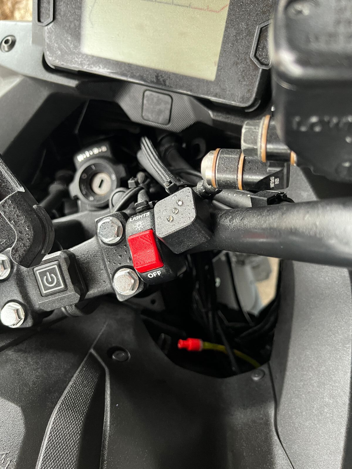

LEDs und Cross-Schalter:
