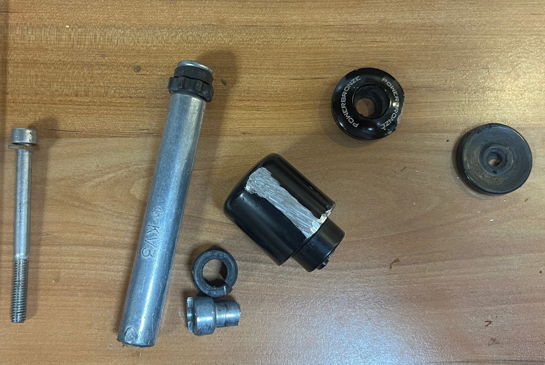

    ich wollte heute mal testen, wie viel Schräglage bei Regen mit den Michelin Road 6 möglich ist: Definitiv weniger als bei trockener Fahrbahn.
    Deswegen brauche ich einen neuen Lenkerendeneinsatz mit Schraube, natürlich original. Ansonsten hat der Motorschutzbügel ganze Arbeit geleistet.
    Wisst ihr, wo es originale Honda-Ersatzteile gibt? Ich habe einen Shop gefunden, der die NC750 nur bis Baujahr 2019 listet, meine ist aber von 2021.

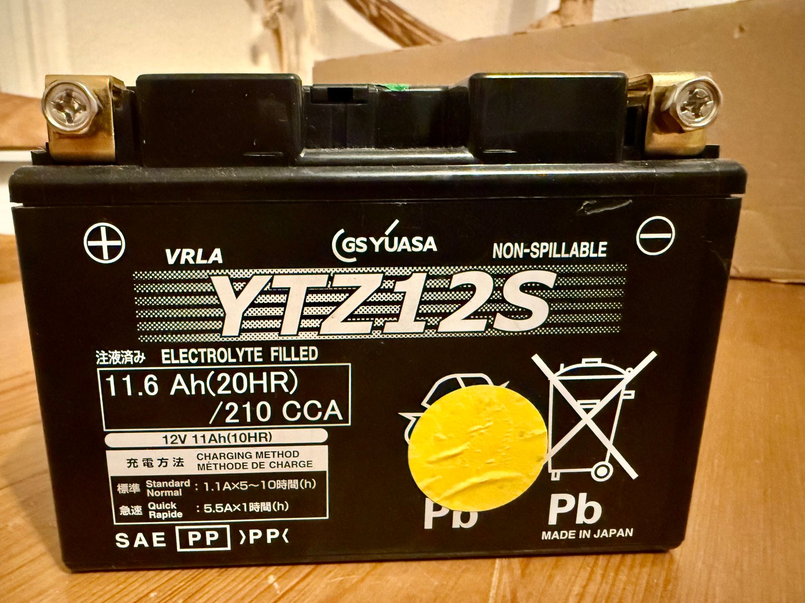

    die verlinkte Batterie passt, auch wenn das Bike nicht aufgeführt ist. Diese ersetzt die YTZ12S, nur das Sie nicht ganz so hoch ist.
    Bei mir steckt seit Anfang Januar auch eine Shido-LiFePO4 drin. Man hört und liest immer, dass die unter 10 °C nicht funktionieren, das stimmt aber nicht. Vielleicht braucht man zum Starten einen Moment länger, bis die Zellen bei 0 °C wach sind.

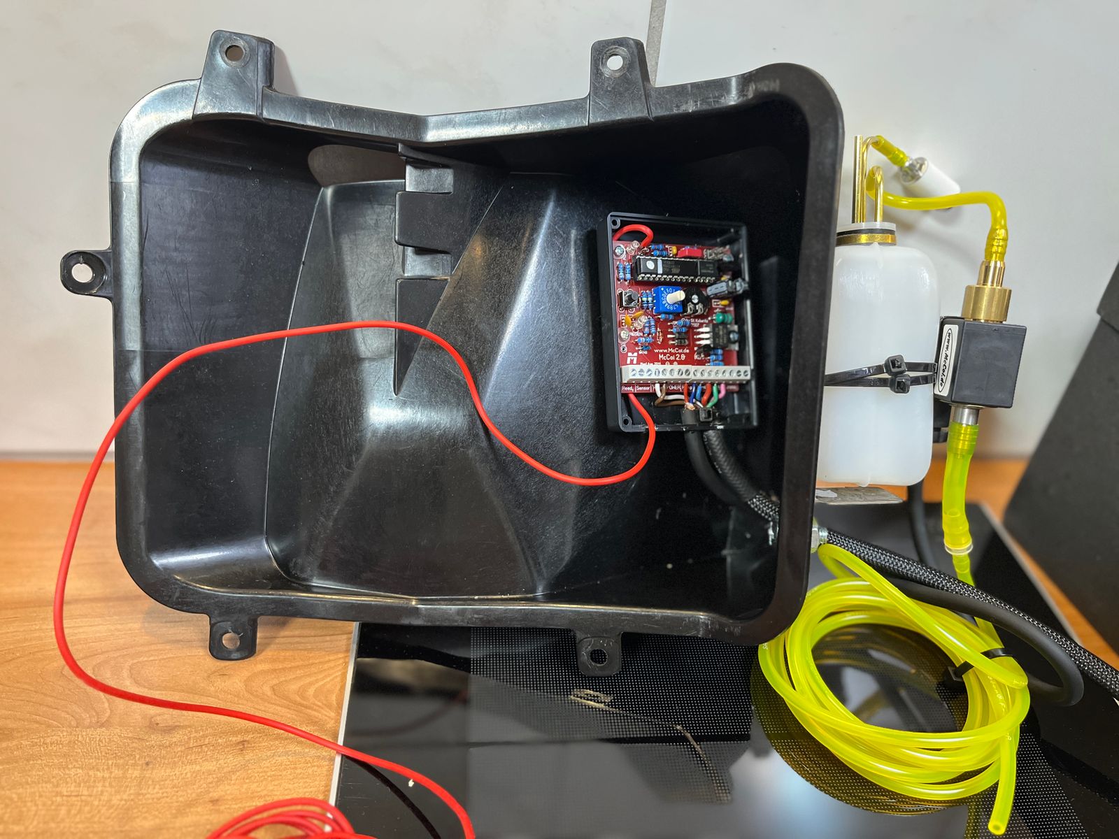

    Ich habe mir auch den McCoi eingebaut, allerdings habe ich es mir etwas einfacher gemacht.
    An der Abdeckung im Helmfach Richtung Luftfilterkasten, an welcher normalerweise das Bordwerkzeug befestigt ist, habe ich den Controller mittels Klettband befestigt, einen Schlitz gesägt, um im Helmfach den Stand des Reservoirs einzusehen. Die kleine Box mit den LEDs habe ich am Lenker befestigt, das Kabel für die Optik mit einem Gewebeschlauch überzogen. Auf diesem Bild sieht man auch unterhalb den Schlauch zum Nachfüllen.

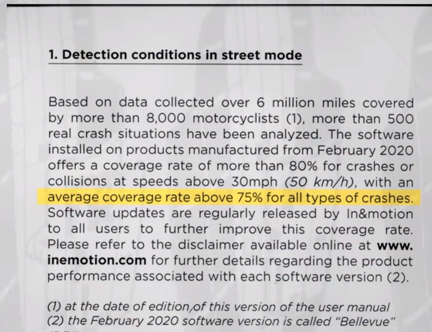

    Ich glaube, hier werden ein paar Dinge aus dem In&Motion-Dokument von 2020 durcheinandergebracht bzw. falsch interpretiert, deshalb kurz zur Einordnung:
    Die oft zitierte „durchschnittliche Abdeckung von ca. 75 %“ bezieht sich auf alle erfassten Szenarien – also inklusive Umkippen im Stand, Rangieren, sehr langsamer Fahrt, Abfangen mit dem Fuß usw. Das sind Situationen, in denen ein Airbag bewusst nicht auslösen soll. Es ist also keine Aussage im Sinne von „der Airbag funktioniert nur zu 75 % bei echten Unfällen“. Im selben Dokument steht auch, dass die Erkennungsrate bei typischen Straßencrashs mit höherer Geschwindigkeit deutlich darüber liegt.
    Eine feste Mindestgeschwindigkeit wie „erst ab 25 km/h“ gibt es nicht. Das ist keine harte Software-Sperre, sondern eine statistische Schwelle: Bei sehr niedrigen Geschwindigkeiten sind die Bewegungsmuster oft nicht eindeutig genug, deshalb wird häufig nicht ausgelöst, um Fehlzündungen zu vermeiden. Ein Sturz unter 25 km/h kann aber durchaus erkannt werden.
    Ebenso falsch ist die Aussage, der Airbag würde nur bei Frontalaufprall oder nur mit GPS-Signal funktionieren. Die Auslösung basiert primär auf Beschleunigungs- und Rotationssensoren im Modul, nicht auf GPS. Tunnel, Parkhaus oder schlechtes GPS sind also kein Ausschlusskriterium. GPS dient eher dem Kontext (z. B. Modus, Logging), nicht der eigentlichen Crashentscheidung.
    Seitliche Unfälle, Lowsider, Highsider oder Abflüge ohne klassischen Frontalcrash gehören sogar zu den Szenarien, die sensorisch sehr gut erkennbar sind. Ein reiner Heckanstoß ohne Sturz soll dagegen oft gar keine Auslösung verursachen – ebenfalls gewollt.
    Wichtig auch: Die Datenbasis ist längst nicht mehr „hauptsächlich Rennstrecke“. Straßenfahrer machen heute den Großteil der Daten aus – wir alle, die diese Westen tragen, sind letztlich Datenlieferanten, und die Software wird regelmäßig weiterentwickelt. Zusätzlich gibt es unterschiedliche Modi (Straße, Rennstrecke, Offroad/Cross und Reiten), die die Erkennungslogik an den jeweiligen Einsatz anpassen.
    Kurz gesagt:
    Das zitierte Dokument ist real, aber alt, und die daraus gezogenen Schlüsse (GPS zwingend, nur frontal, Mindesttempo, Tunnel ausgeschlossen) sind so nicht korrekt. Kein System ist perfekt, aber viele der genannten Einschränkungen gibt es in der Praxis schlicht nicht.
