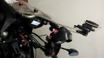

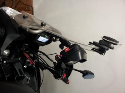

    ich habe bei meiner 700X diese Tourenscheibe montiert. Die Idee an dem Rohr mein Navi anzubringen, fand ich auch sehr gut.
    Habe meinem HH bei der Neuauslieferung auch diese Aufgabe gegeben, das Garmin Zumo mit der RAM Mount Befestigung dort zu befestigen.
    Dies hat er auch geschafft, allerdings nicht mit den Orignal-Kit der Scheibe. Er hat dann bei der oberen Verschraubung Unterlagscheiben verwendet, dadurch wurde die Scheibe etwas steiler angestellt.
    Damit wurde der Abstand Scheibe - Rohr um einige mm grösser, und die Rohrschelle hatte dann genug Platz und etwas Luft.
    Bin sehr zufrieden mit der Position des Navi.
    Bild siehe Album.

    Hallo Lorenz,
    diese Halterung hat mein HH besorgt und montiert.
    Zur Ansicht von vorne siehe mein Album an.

    Hallo Lorenz, der Bügel passte schon durch, aber dann lag die Scheibe zu nahe am Bügel.
    Dieser Abstand war dem HH zu gering, das es ja je nach Winddruck ein Flattern der Scheibe gibt.
    Habe im Stand jetzt knapp 1 cm Abstand zum Bügel, das passt ganz optimal.
