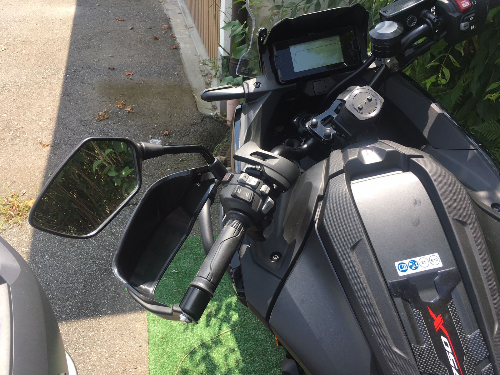

Habe gestern die billigen Gabelschützer von "ALIBABA" bekommen (Foto). Wirken erstmal stabil, aber Finger weg davon, da sie beim starken Einlenken mit Einfedern der Gabel an die Sturzbügel anstoßen (Sturzgefahr), auch ähnliche Gabelschützer erst testen, oder besser beim Hersteller anfragen! Ich habe meine entsorgt (billiges China-Geraffel).
