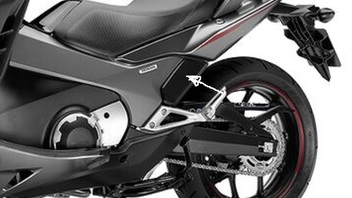

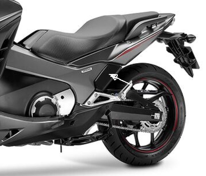

    Bei der Integra habe ich den Öler hinten links, am schrägen Unterzug befestigt.
    Dazu habe ich das kleine, karbonoptische Verkleidungsteil (Pfeil), passend ausgeschnitten . Jetzt sieht es aus, als wäre es von Honda so geplant gewesen. Der Ort schützt auch ein wenig vor Diebstahl. Es ist farblich und förmlich fast nicht zu erkennen.
