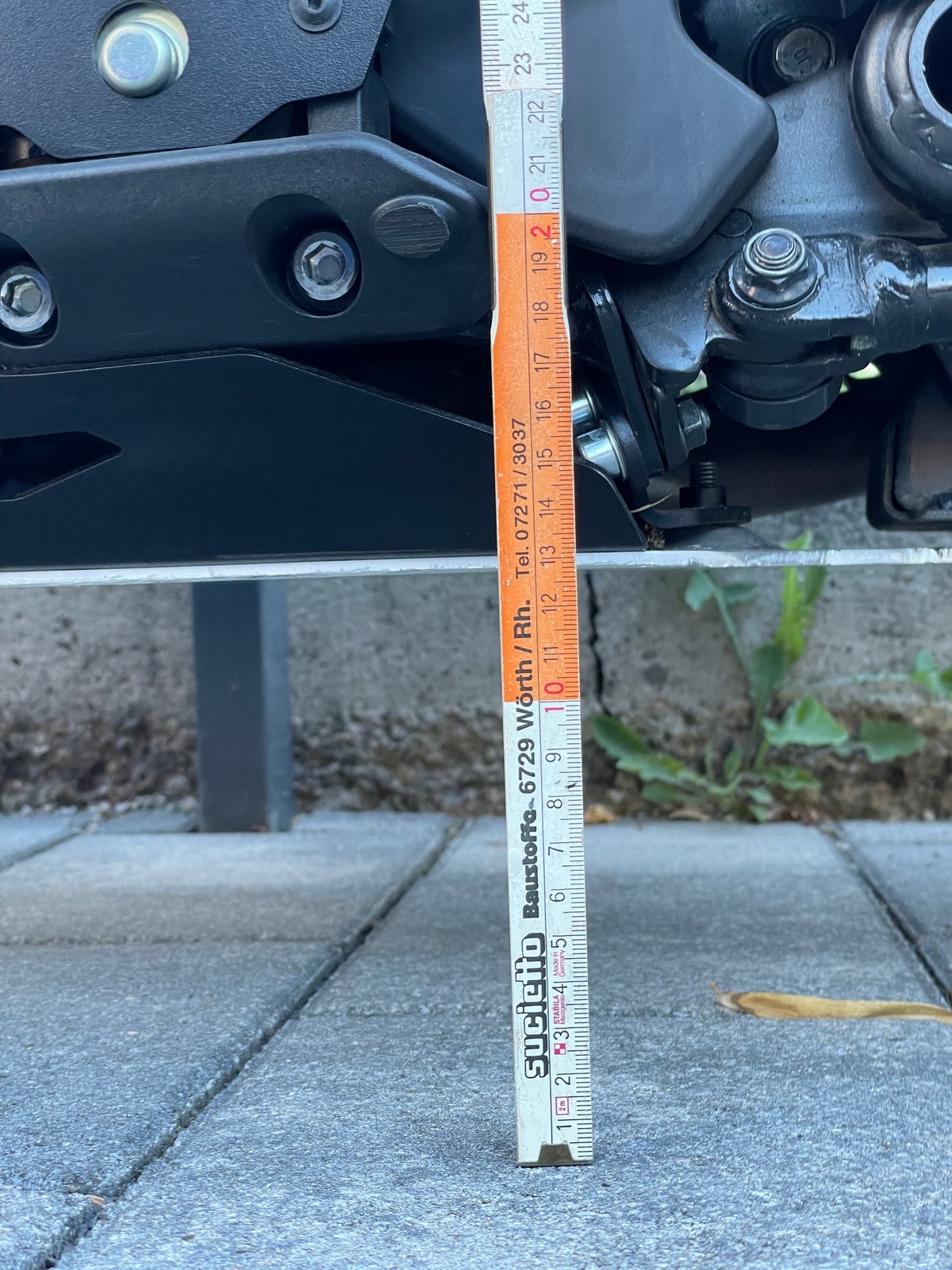

    Das Heck habe ich 25mm höher gelegt.

    7,5er Öl, 135mm Luftkammer , Progressive Federn und die 25mm Heckhöherlegung mit etwas weniger Vorspannung im Federbein.
    Da sackt bei Bodenwellen in den Kurven nichts mehr weg. Mehr Schräglagenfreiheit trotz niedriger Fußrasten, auch mit Gepäck oder Sozia. Keine Durchschläge mehr.
