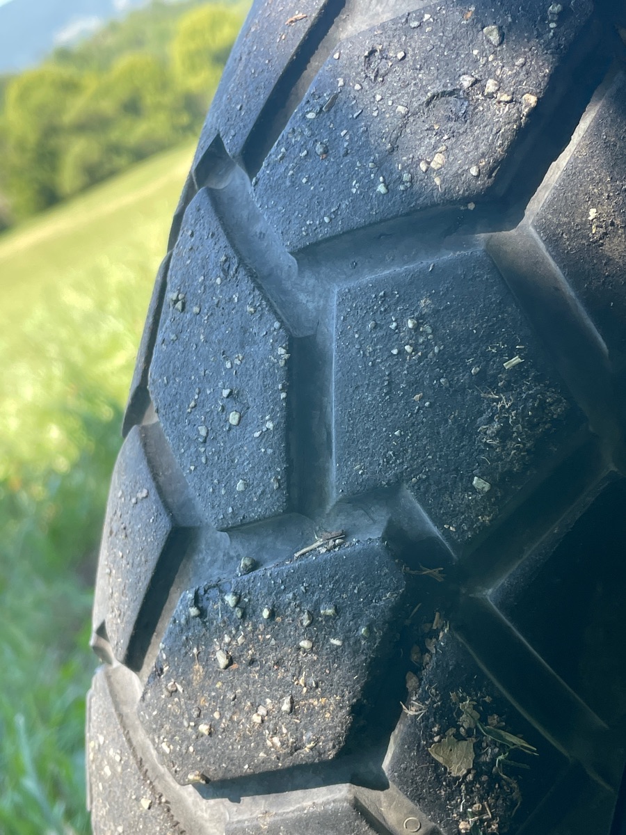

Angststreifen am Hinterrad noch knapp einen 1cm vorhanden. Reserven sind also noch da.
