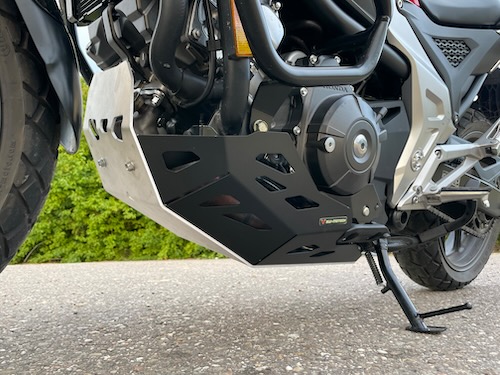

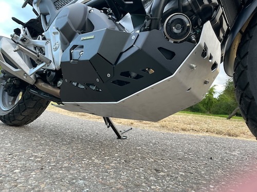

Hi Michael
Was mich interssiert, hast du den Original Hauptständer von Honda dran und vieviel Luft hat man denn noch bis zum Boden?
SW-Motech schreibt auf ihrer Seite, paßt nicht mit Original Hauptständer!!!
Hast du noch was abschleifen müssen.
Grüße Klaus
Hi Klaus,
ich dachte ich hätte schon geantwortet?!
Habe den Hauptständer dran und musste etwas am Motorschutz abfeilen. Passt super.
Abstand zum Boden habe ich nicht nachgemessen. Dadurch das die Aluplatte über den gesamten Unterboden geht, setzt die NC insgesamt schon früher auf aber eben geschützt.
Verarbeitung von SW-Motech perfekt.
