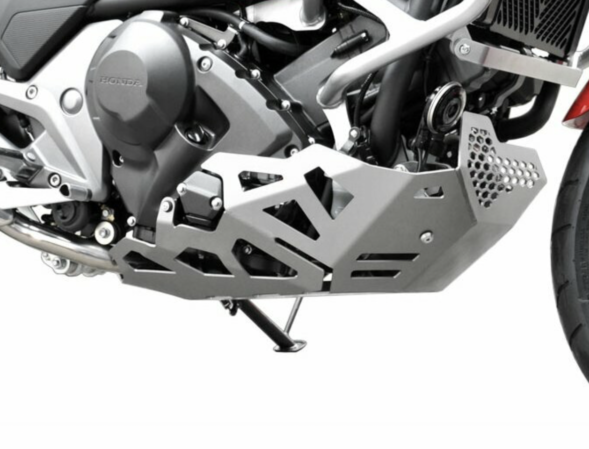

Hi Leute
Eigentlich will man ja seine Ölwanne schützen,
aber dieser Motorschutz wird genau an dieser befestigt.
Wenn ich da aufsetze, kann ich mir meine Ölwanne auch zerstören. Bei der H&B Motorschutzplatte ist es genau so.
Die hinter Befestigung ist auch an der Ölwanne befestigt.
Diese war auch mein Favorit, nun nicht mehr.
Die von SW - MOTECH hatte ich an meiner NC 700 X ( 2012) verbaut, keine Probleme alles Super.
Nur die RH09 ist ja noch 3cm tiefer, da hat man gleich gar keine Bodenfreiheit mehr.
Seh ich genauso.
Der Motorschutz ist ein grober Kratzschutz, nicht mehr und nicht weniger.
Und da die RH09 noch weniger Bodenfreiheit hat sollte man sich gut überlegen in welches Gelände man fährt.
Muss jeder abwägen ob’s was bringt.

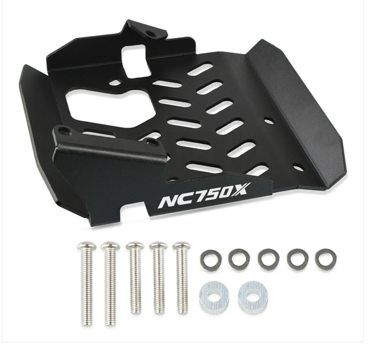

Dieser Motorschutz hat wohl eine Aussparung für die Ölablassschraube. Sieht genauso aus wie der den DetMainzel hat.
Motorrad-Unterfahrschutz Motorschutz-Fahrgestellabdeckung
