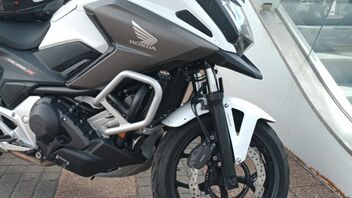

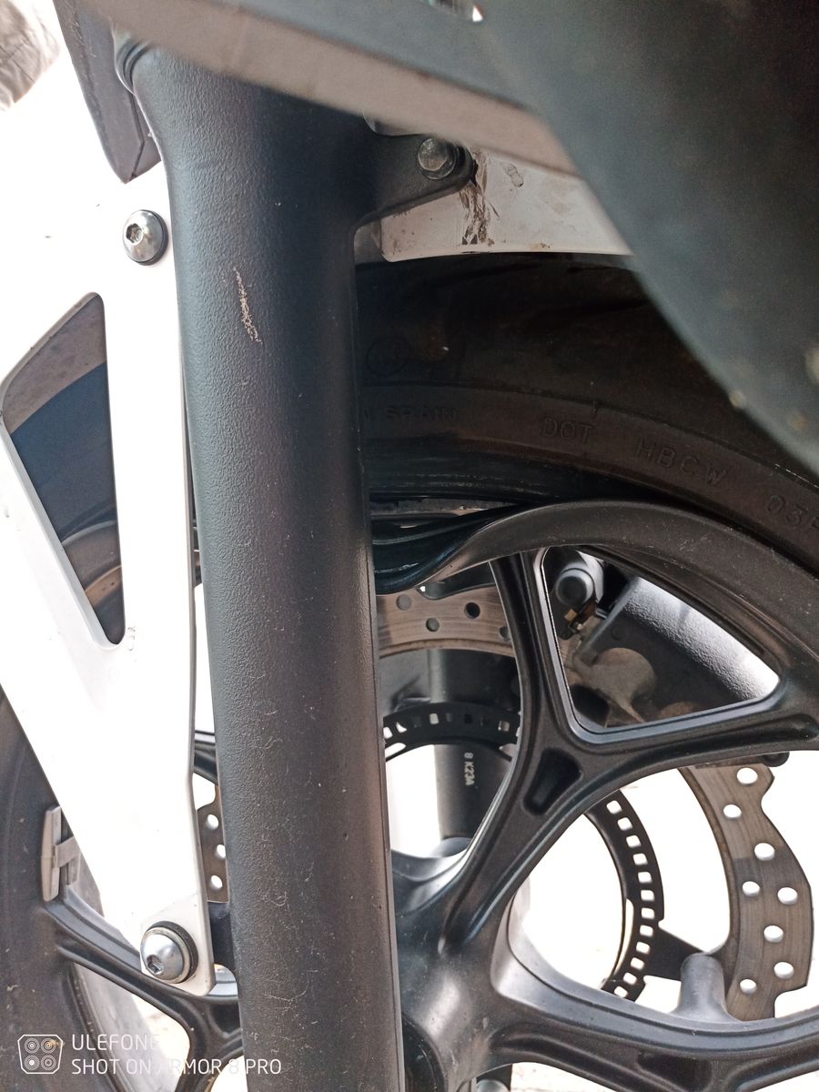

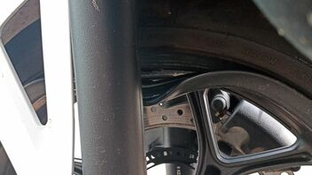

    Kurz gefaßt: Der Rahmen dürfte im Bereich des Steuerkopflagers auch gestaucht sein. Ergo: Totalschaden || .
    Ach ja, außer den Sturzbügeln und dem Scottoiler ist die Maschine im Originalzustand.

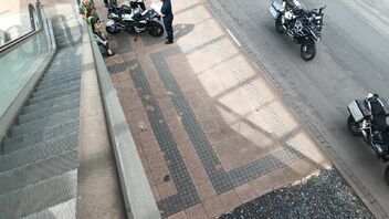

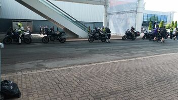

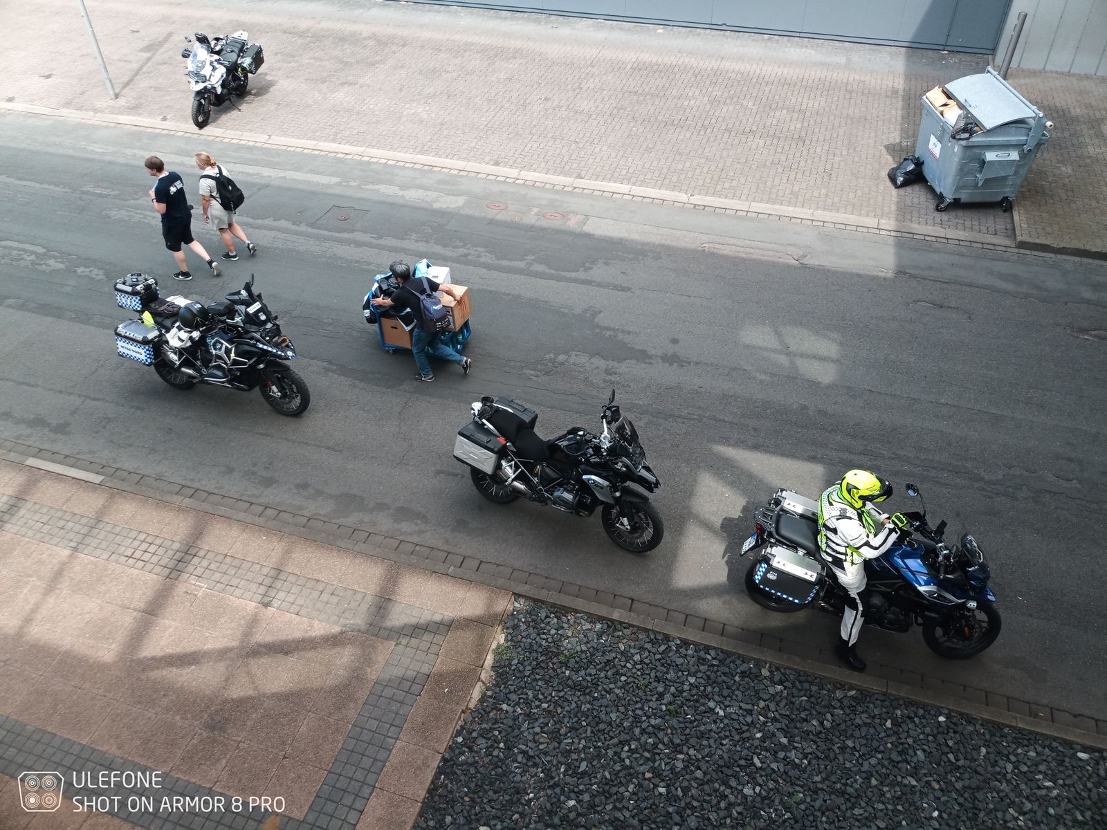

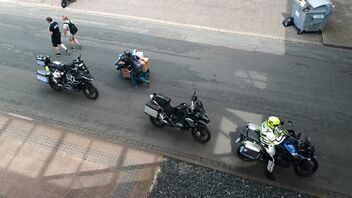

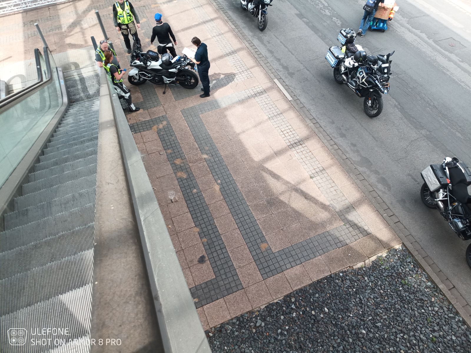

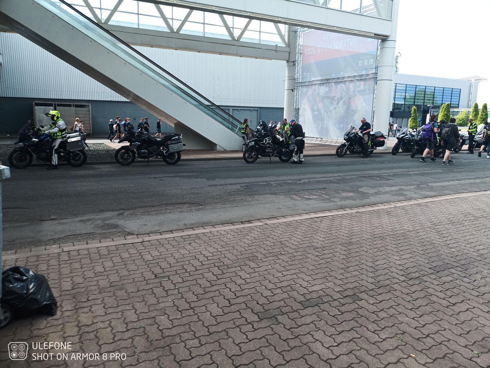

    Altes Thema aber leider wieder aktuell. Gestern auf der Interschutz-Messe in Hannover. Unsere Truppe stand aufgereiht quer zur Fahrbahn am Straßenrand. Beim langsamen Anfahren schoss die RC90 DCT Bj. 2020 meiner Frau urplötzlich nach vorn, quer über die Straße und schlug am Fuße der Rolltreppe ein. Das waren 10, vielleicht 12 Meter und dauerte keine 2 Sekunden. Mit Reagieren war da nicht viel.
    Außer einer Schramme am Ellenbogen ist ihr zum Glück nichts weiter passiert.
