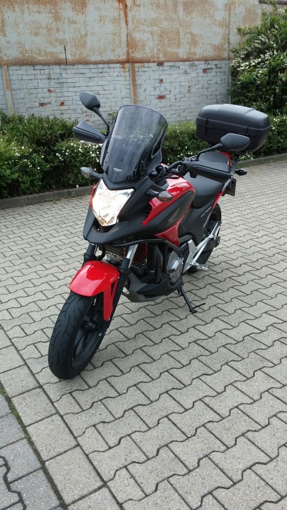

    Nach langer Nutzung einer nicht zugelassenen Scheibe von meiner damaligen Triumph Tiger 1050(passte mit einem zusätzlich gebohrtem Loch)
    habe ich mir nun was passendes gegönnt:
    Tourenscheibe von MRA leicht getönt.
    Nicht viel höher als das Original, aber breiter und anders geformt.
    Wirkung ist ok (die Triumph-Scheibe war 15cm höher!).
    Mich würde interessieren,ob ich eine Bruudt-Verstellung verwenden könnte.Hat jemand damit Erfahrung?
    Danke vorab für Rückmeldungen.

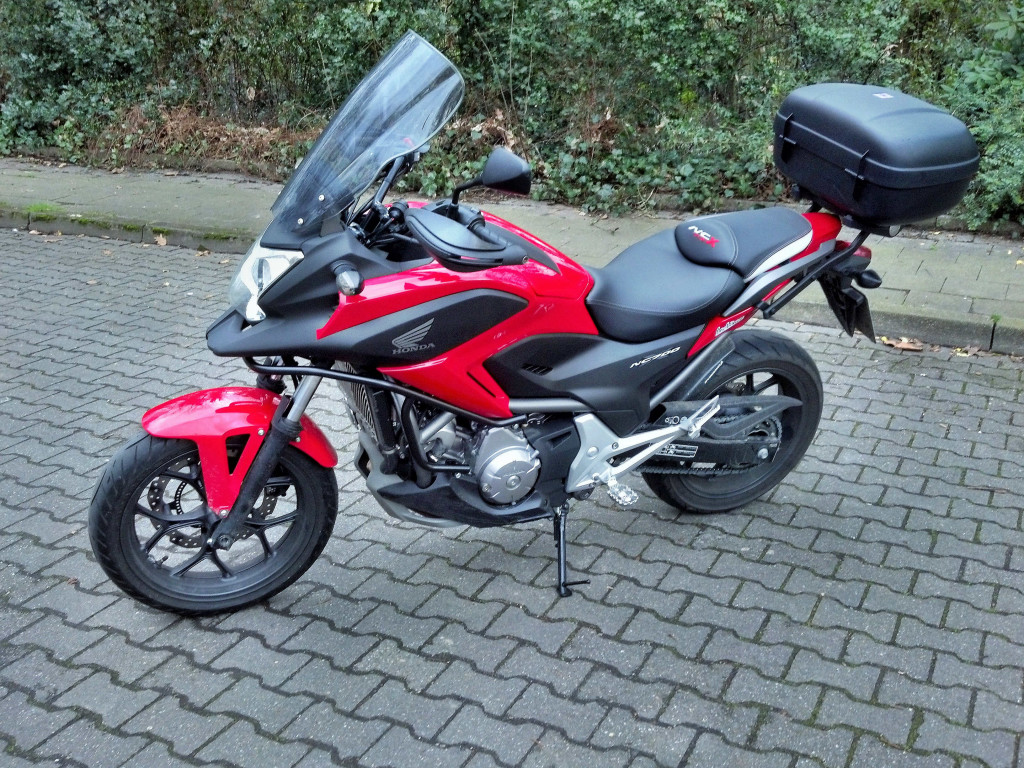

    Hallo Schlichi!
    Ich denke die Optik täuscht. Er ist sehr stabil,vor allem mit massiven Laschen direkt an den Motorhalterungen und unter der Frontverkleidung mit dem Rahmenträger verschraubt. Ich finde auch gut,das der untere Bügel den Motor seitlich schützt.
    Aber wie alles im Leben gilt auch hier:Alles Ansichtsache
    Rollo58
    Hallo Matthias!
    Aufwändig meinte ich im Vergleich zum Originalteil von HONDA.
    Ich musste die untere Motorverkleidung abbauen,das geht flott mit 2 Schrauben,dann aber die Motorbefestigungen lösen um die Laschen für den Fehling anzubringen. Auf der rechten Seite muss dann noch die Halterung für den Gaszug bzw.den Druckschlauch für das Dct-Getriebe ab.
    Den Bügeln dann alleine anzubauen und auszurichten ist etwas fummelig. Zudem muss man zunächst die Haltelaschen des Fehling lose lassen,um das ganze auszurichten.
    Ich denke der Originalbügel von HONDA geht einfacher.
    Ich bin mit dem Ergebnis aber voll zufrieden,vor allem mit dem Preis!
    Martin
    Habe mir den Endurosturzbügel von Fehling gegönnt.
    Montage etwas aufwendig, weil er direkt an den Motorbefestigungen montiert wird, hat aber den Vorteil, das er wirklich die gesamte Seite schützt.
    Werde ihnwohl noch silbern lackieren, weil er kaum zu sehen ist.
    Gute Verarbeitung, ziemlich passgenau, man sollte ne 3.Hand zur Verfügung haben.
    Preis bei der Amazone : 134,- Euronen
