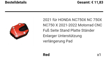

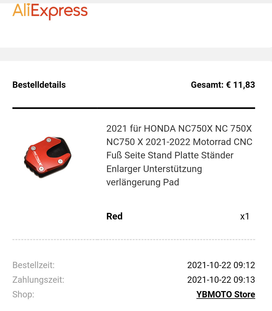

Geht nicht, warum auch immer?
P.S.
Geld schnell und anstandslos zurücküberwiesen bekommen 😀👍
Versuche die Linkadresse direkt in eine neue Seite zu kopieren, dann könnte es funktionieren.
Hallo Bernd
Kann du bitte den Shop nennen ?
Dann bestell ich da nochmal
neu.
LG.
Stephen
Tausender mit 21er DCT in Hattingen für 182. Euro
LG
Wäre echt super. ✌️
