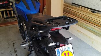

Alles anzeigenJa, der Topcase Träger ist sehr universell. Ich behaupte da kann man mit wenig Aufwand wahrscheinlich sogar auch Topcases anderer Marken befestigen.
Bei den Seitenträgern passen nur Seitenkoffer mit dem 3P System von SHAD.
Ich glaub ich hab deine Frage nicht ganz korrekt gelesen. Modellbezogen aufs Motorrad passt der alte Topcase Träger ab BJ 2016 auch auf das 21er Modell. Der seitenkofferträger wurde für die 2021er nc750x neu entworfen.

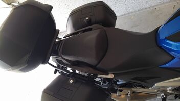

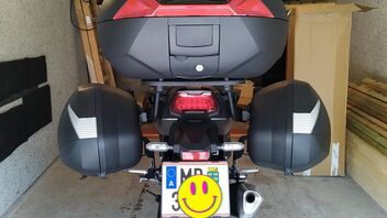

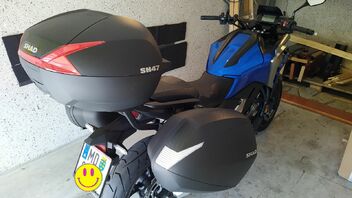

Hi!
Nachdem das Angebot an Kofferhalterungen für das 21er Modell noch eher überschaubar ist möchte ich hier mal meine SHAD Halterungen vorstellen.
Eigentlich wollte ich wieder ein GIVI Set, die Halterungen waren nur leider noch nicht lieferbar, "auffälliger" und außerdem deutlich teurer als jenes vom SHAD. Hepco & Becker hatten nichts vergleichbares, das originale von Honda kostet 2.000€
Daher:
Topcase: SH47
Topcase Halterung: HONT75ST
Seitenkoffer: SH36
Seitenkofferträger: HONC71IF
Die Qualität scheint zu passen, bei den Seitenkoffern war sogar ein 3. Schloss für das Topcase dabei. Leider hat das aber nicht in mein SH47 gepasst. Dafür hätte ich das teuerere Top Case Flaggschiff kaufen müssen. Bei den 4 Positionen sind bereits alle Schrauben und Adapter enthalten. Bei Givi gibt's sowas nicht.
Anfänglich haben mich einige Kommentare abgeschreckt wonach man die Verkleidung wegschneiden muss damit die Halterungen passen, bei mir war das kein Problem. Ich habe aber an zwei Stellen wo der Topcase Halter am Plastik der Verkleidung ankommt vorsichtshalber Klebestreifen zum Schutz draufgeklebt.

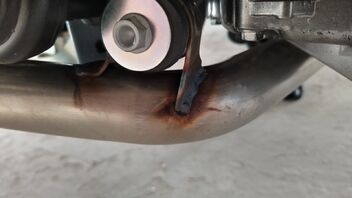

Der Honda Mechaniker hat sich den Seitenständer heute angesehen und abgesegnet. Der passt so. Auch die beiden neuen NCs im Schauraum hatten genau das selbe Spiel am Seitenständer...
Also ich war heute beim Händler und hab das mit dem Mechaniker (nicht mit dem Verkäufer!) besprochen... Er meinte das sind lediglich Verfärbungen vom schweißen bzw. von den heißen Abgasen und ich muss mir keine Sorgen machen. Ich lass das hier mal so stehen und werde das weiter beobachten. Übrigens hatten die beiden neuen NCs im Schauraum ebenfalls diese Verfärbungen.
Danke für deinen Input, hätt mich ehrlich gesagt gewundert wenn ich der Einzige mit dem Problem gewesen wäre. Diese "Euro 5 Verfärbung" könnte doch auch schon beim Schweißen entstanden sein? Außerdem strömen die heißen Abgase durch das ganze Rohr, nicht nur durch die Schweißnaht.
