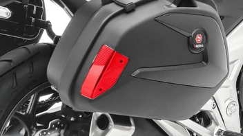

    ja wieviel cm ist denn noch Platz auch drauf achten w wenn beladen ob er noch tiefer kommt durch das Gewicht an einer Stelle?
    auf alle Fälle das ist eine super Lösung
