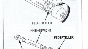

Zitat von affentwinfahrer
Für die S habe ich auch schon an die Acerbis Dual Road gedacht. Die sehen sehr elegant aus und passen vom Design perfekt zu der silbernen S. Allerdings müssen da die Lenkergewichte weg, was mir nicht so ganz behagt.
JürgenHallo Jürgen,
ich hab die Dual Road auch an meiner X montiert und habe die originalen Lenkergewichte ausgebaut.
Die Befestigung der Dual Road erfolgte bei mir mit einer sehr langen Schraube die einen Klemmkonus hat so wie man das von Fahrradlenkern kennt. Das Gesamtgewicht dieser Klemmvorrrichtung ist fast so groß wie das der Lenkergewichte.
Ich bemerke jedenfalls beim fahren keine stärkeren Vibrationen als vor dem Umbau.
Für den Ausbau der originalen Gewichte hilft dir vielleicht dieses Bild. -
