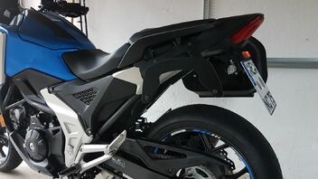

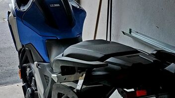

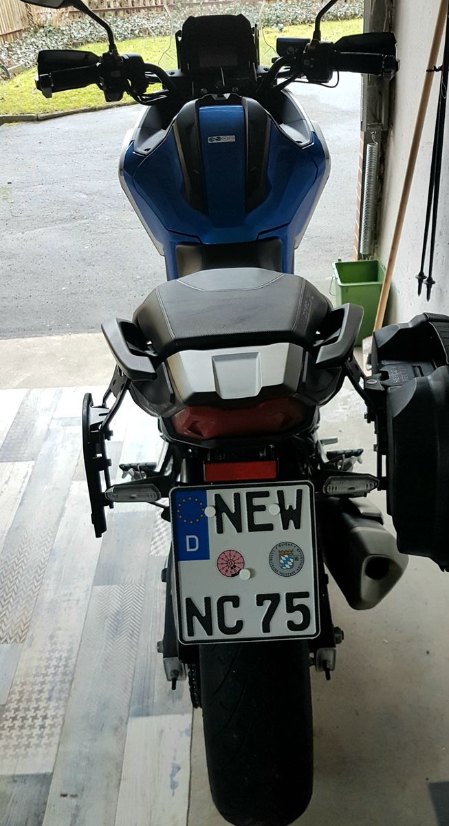

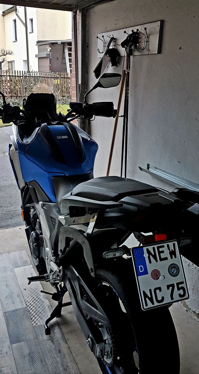

Hallo Volvia56, hier die Bilder ohne Koffer

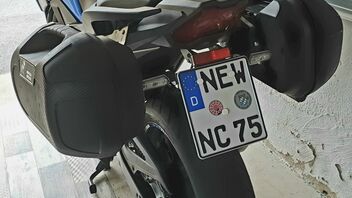

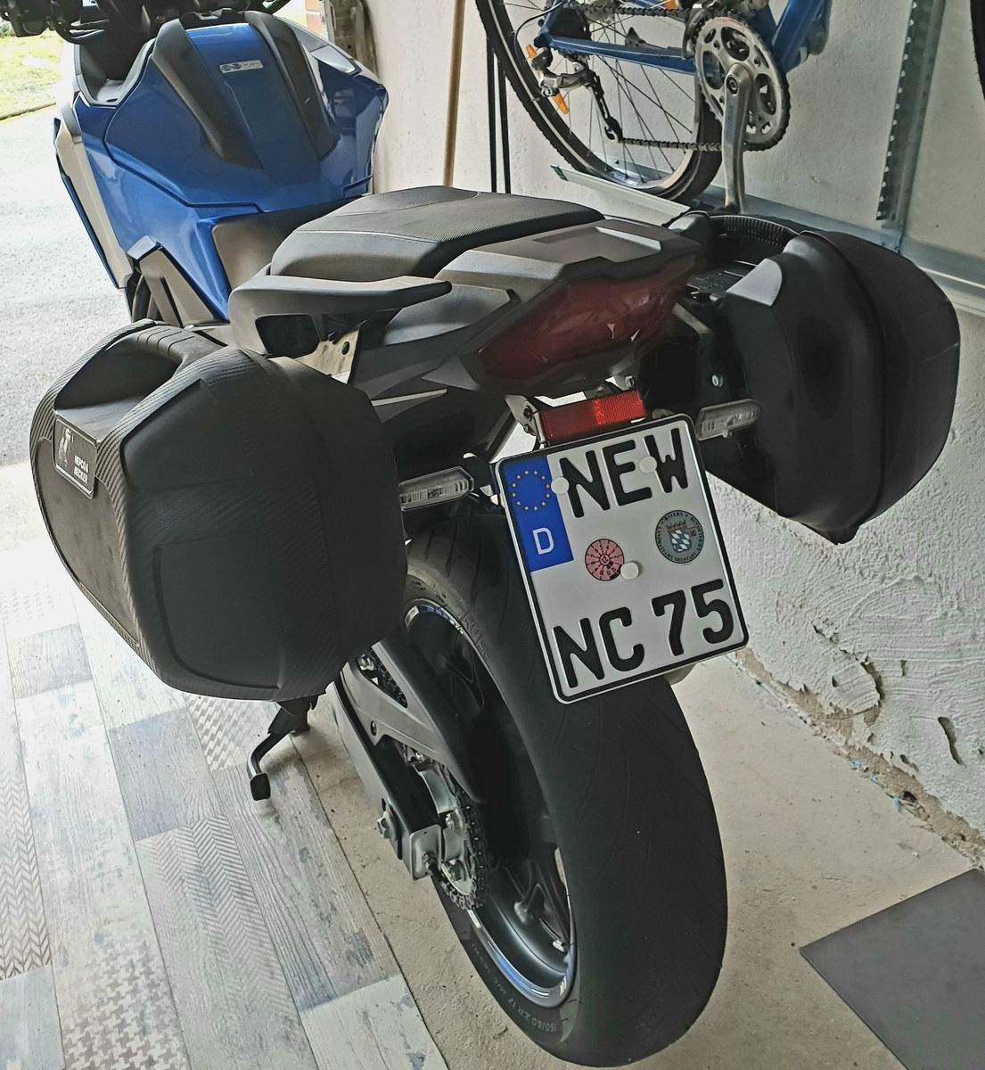

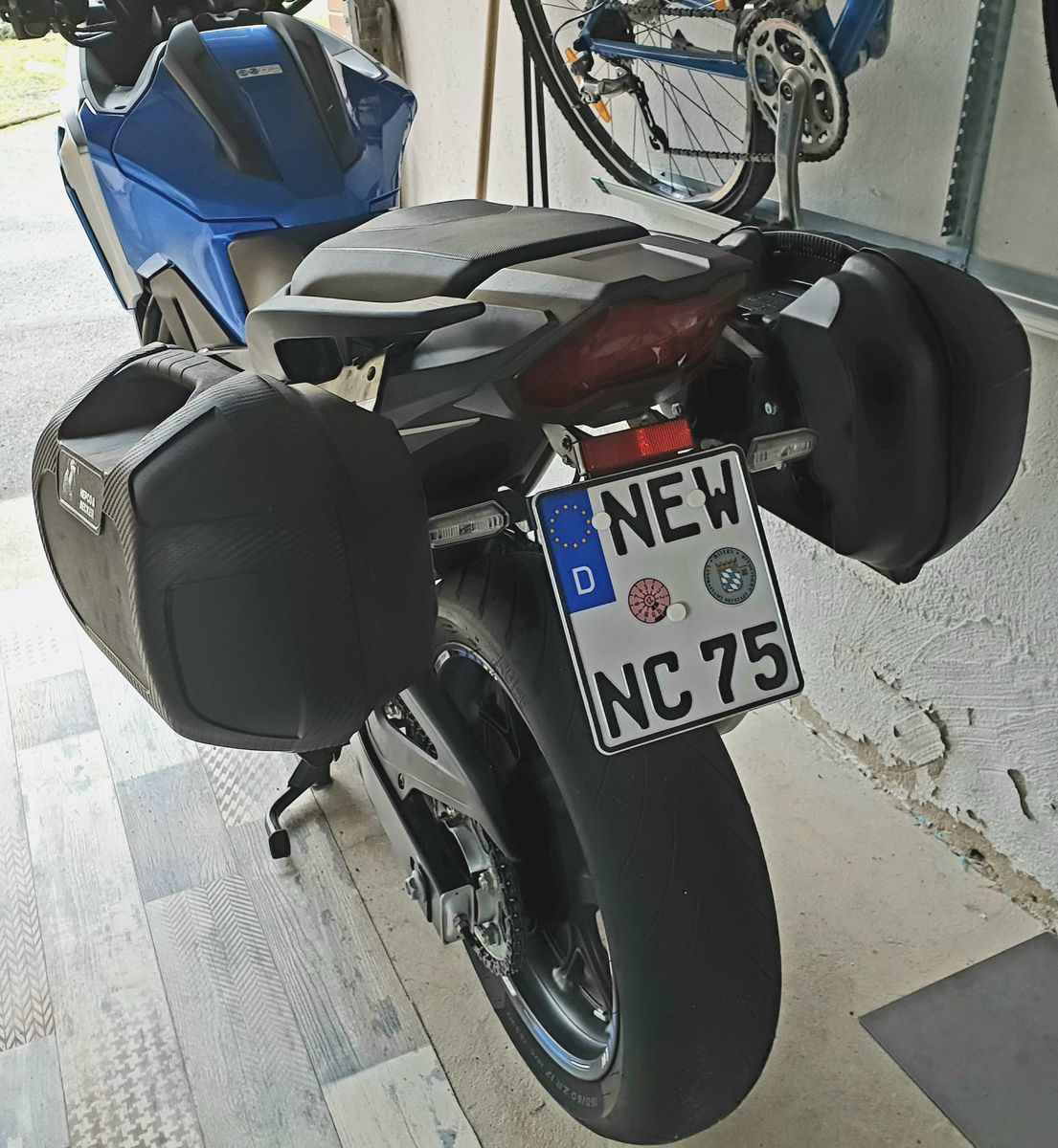

Ich denke das kommt immer auf den Winkel an. Ab einen bestimmten Winkel sieht man auch die Blinker am Original-KZH nicht mehr. Ich kann damit leben. Schöne Grüße
Hallo Schwabenbiker, ich mach Morgen mal Fotos ohne Koffer. Mein Kaufgrund war, dass ich bei längeren Nichtgebrauch der Koffer, ruckzuck die Halterung wieder abmontieren kann. Wie oben beschrieben - 4 Schrauben auf, Haltegriff anheben, C-Bow Halterung weg und die Originalschrauben wieder rein. Da ich die Köfferchen höchsten 2-3 x benötige, ist mir dieser Aufwand nicht zuviel. DlHzG

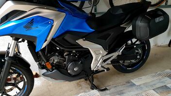

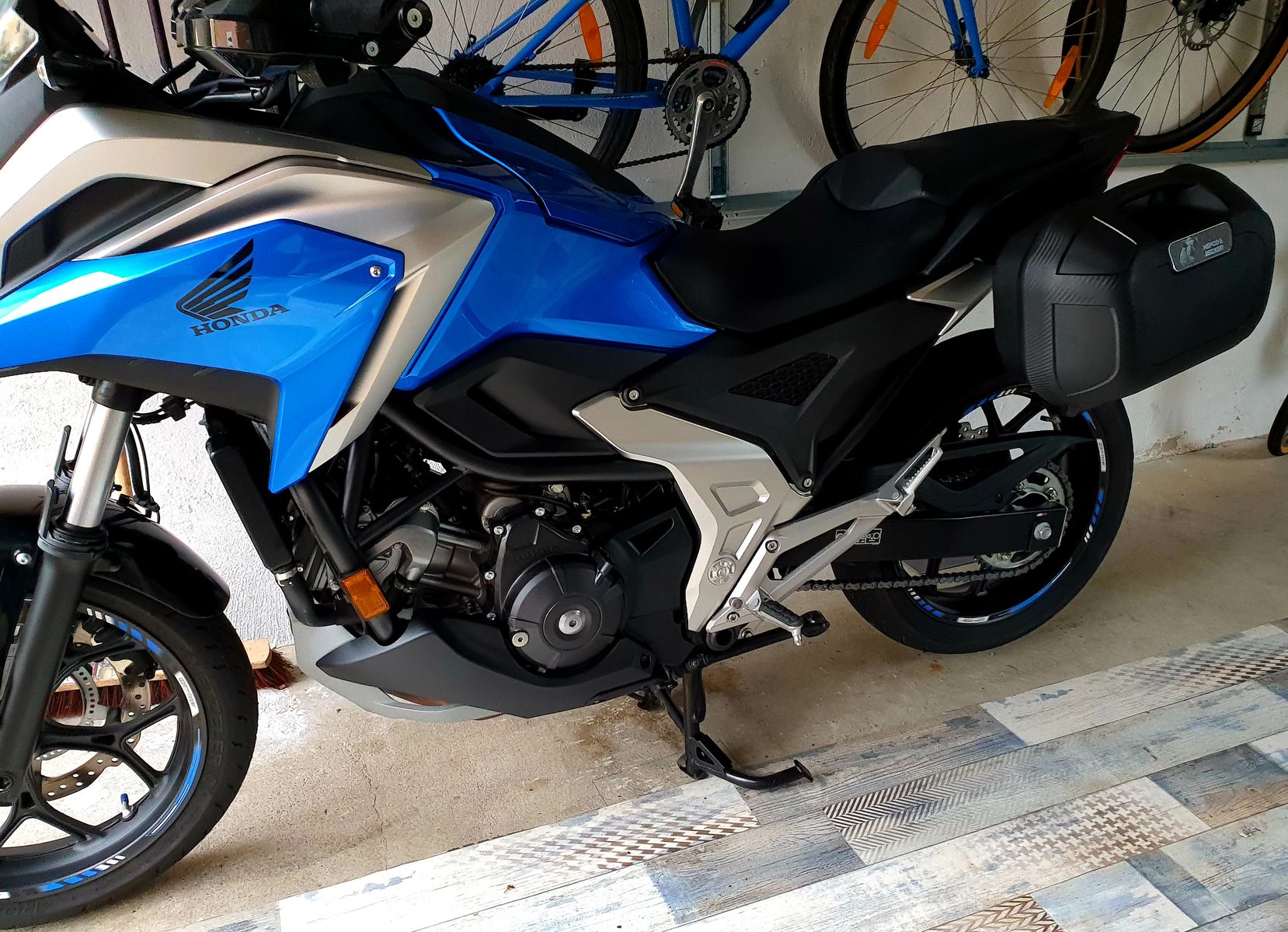

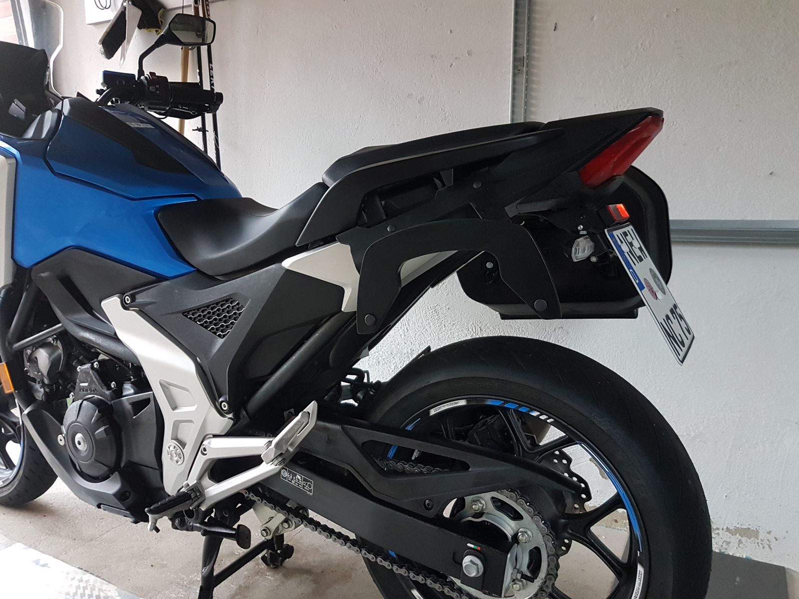

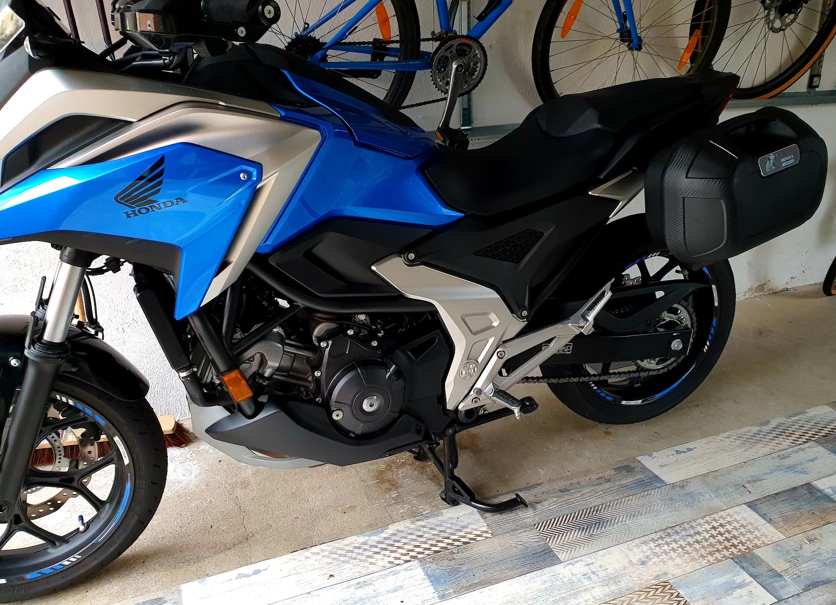

Hallo Kollegen, hab an meine RH09 gestern die Hepco & Becker C-Bow Halterung und die Orbit-Köfferchen montiert. Anbau der Halterung war super einfach. Die beiden Schrauben des Haltebügels entfernt, Haltegriff etwas angehoben, C-Bow Halterung druntergeschoben und die mitgelieferten längeren Schrauben eingeschraubt - fertig. Die Orbit Koffer sind für mich ausreichend und kollidieren auch nicht mit meinem kurzen KZH. Bin super happy und meine "Jessy" gefällt mir damit immer noch. Liebe Grüße an alle hier und einen guten Rutsch
