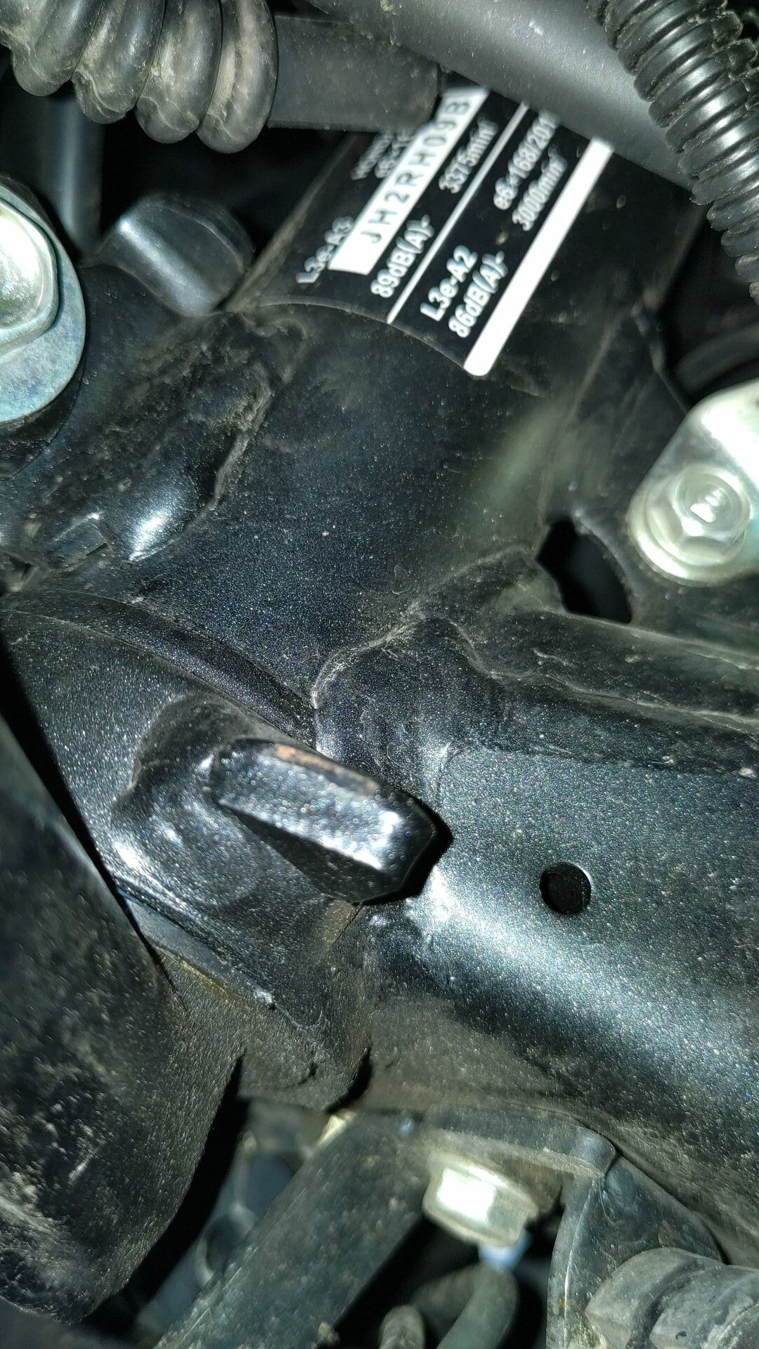

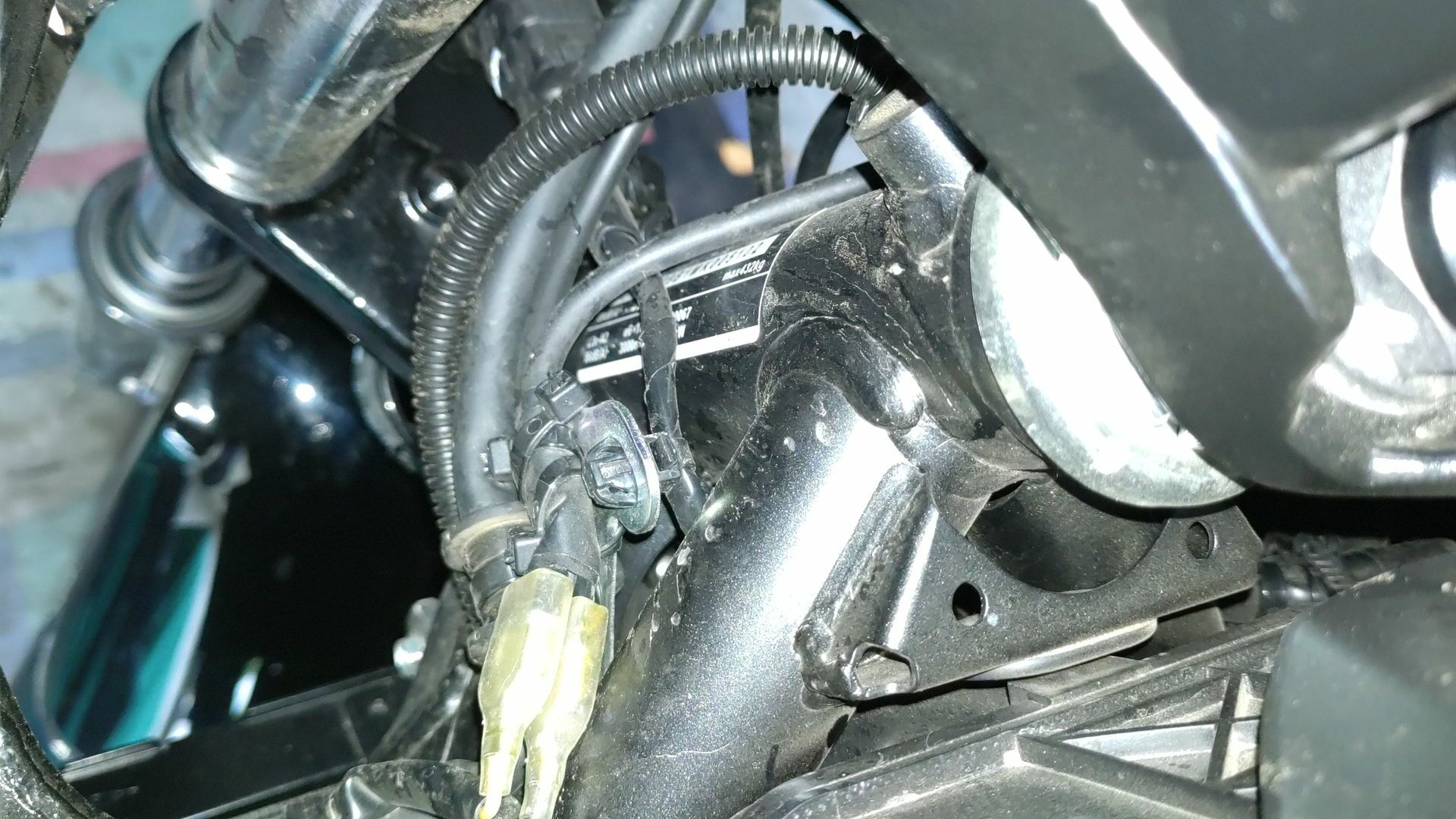

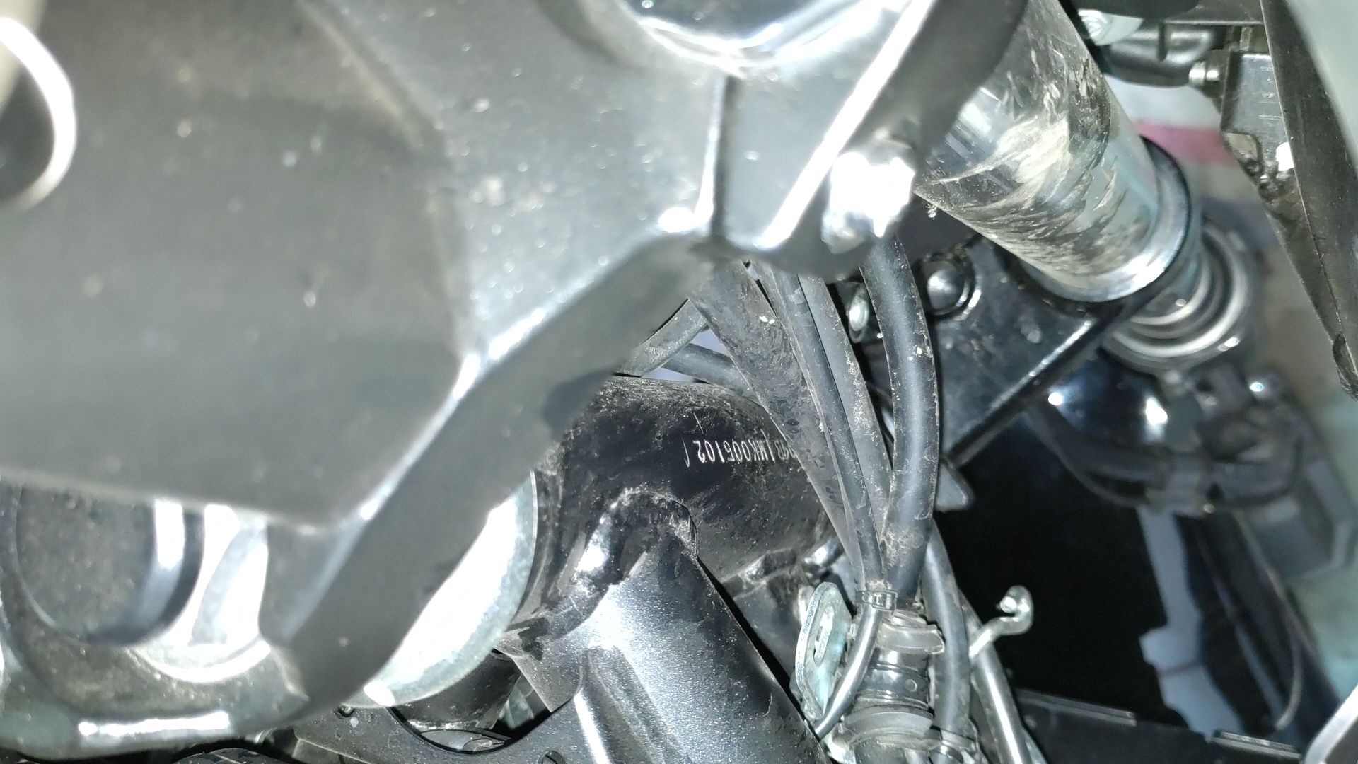

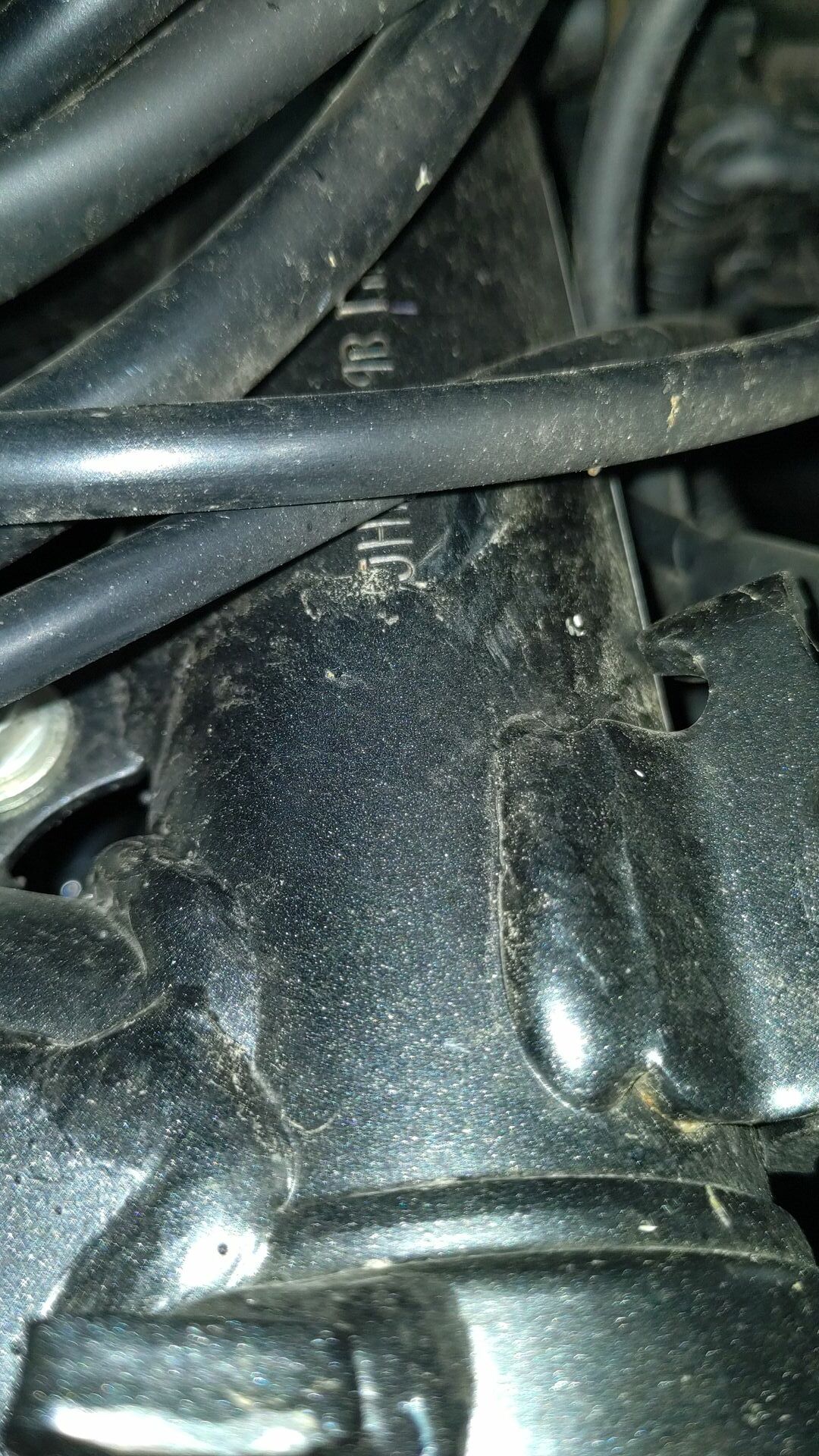

Gestern habe ich zum Lackschutz auf der linken Seite der Schwingenquerstrebe ein Gummi aufgeklebt. Das ist zwar als Fuß für alles mögliche gedacht, wird hier aber auch gute Dienste leisten.
Wie man auf den Fotos erkennen kann reibt das Gummi doch ganz ordentlich an der Schwinge. Jetzt sollte damit aber Schluss sein, ich werde das beobachten.

Richtig, rechts liegt das Gummi auf der Bremsleitungsbefestigung. Und auf der linken Seite werde ich zum Schutz des Lackes noch Schaumstoff auf die Schwinge kleben. Dann dürfte da nichts passieren.
Bei meiner RC72 hatte ich auch so einen Gummi angebaut. Der berührte auf der vollen Breite die Querstrebe der Schwinge wenn sich das Gummi während der Fahrt hin und her bewegte. Der Lack war nach etlichen 10-tausenden Kilometern nicht abgescheuert.
Bei der RH09 ist da ein ca. 11 mm hoher Steg am Innenschutzblech. Da habe ich zwei Löcher reingebohrt und den Gummilappen mit zwei schwarzen M5-er Kunststoffschrauben dran befestigt. Damit das Gummi nicht ausreißt habe ich noch einen Streifen Alublech zwischen Schraubenkopf und Gummi gelegt, das verteilt den Druck besser.
