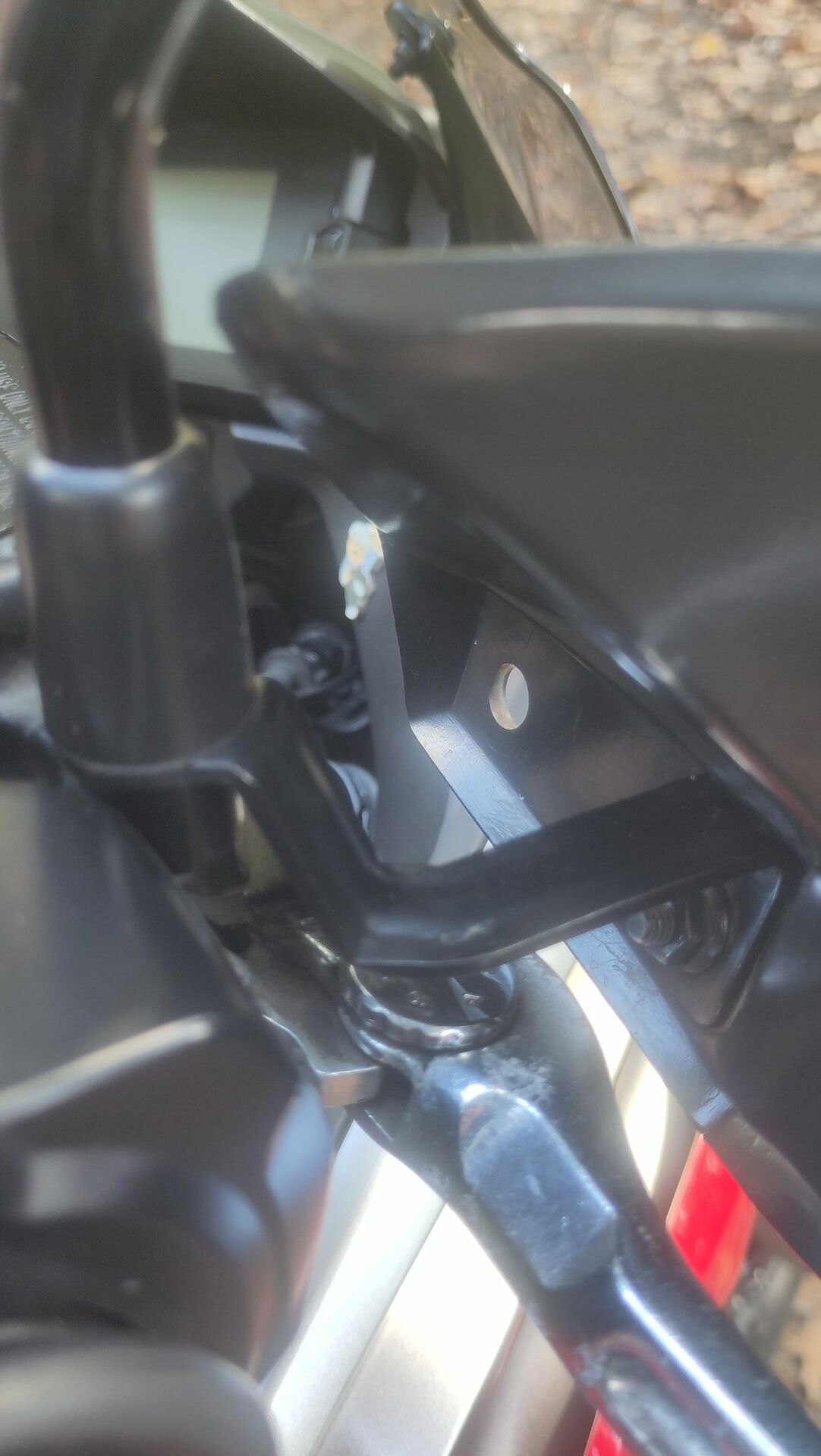

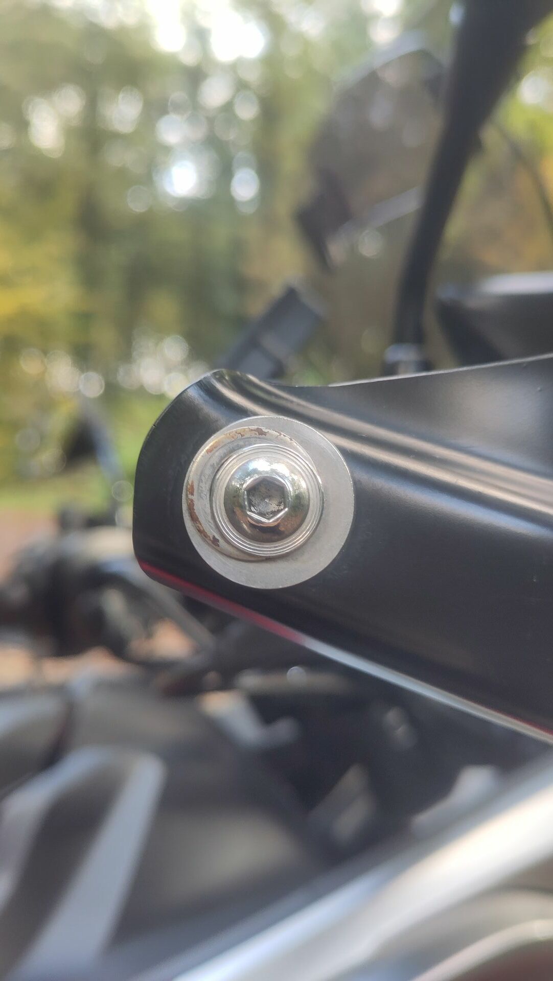

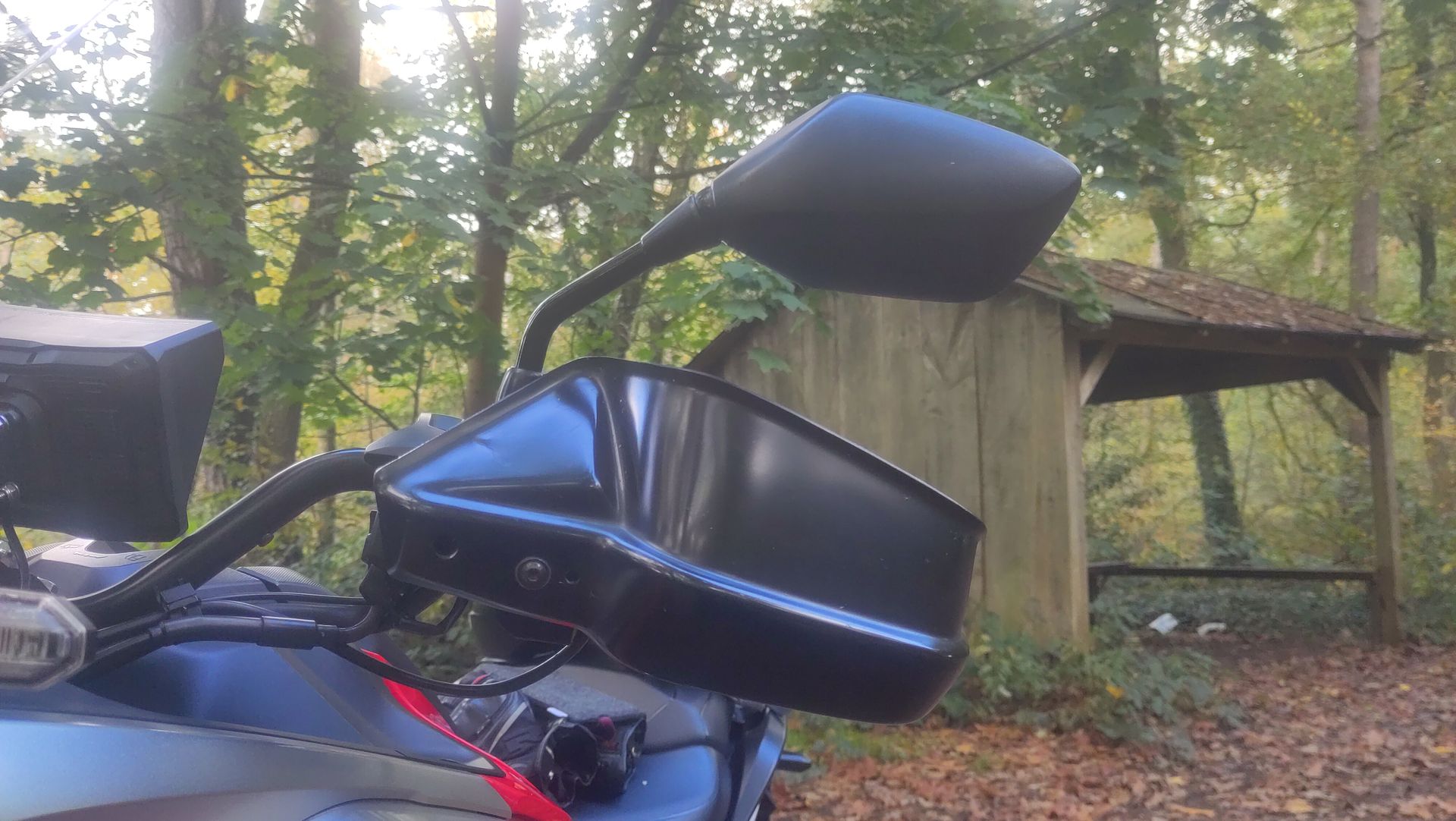

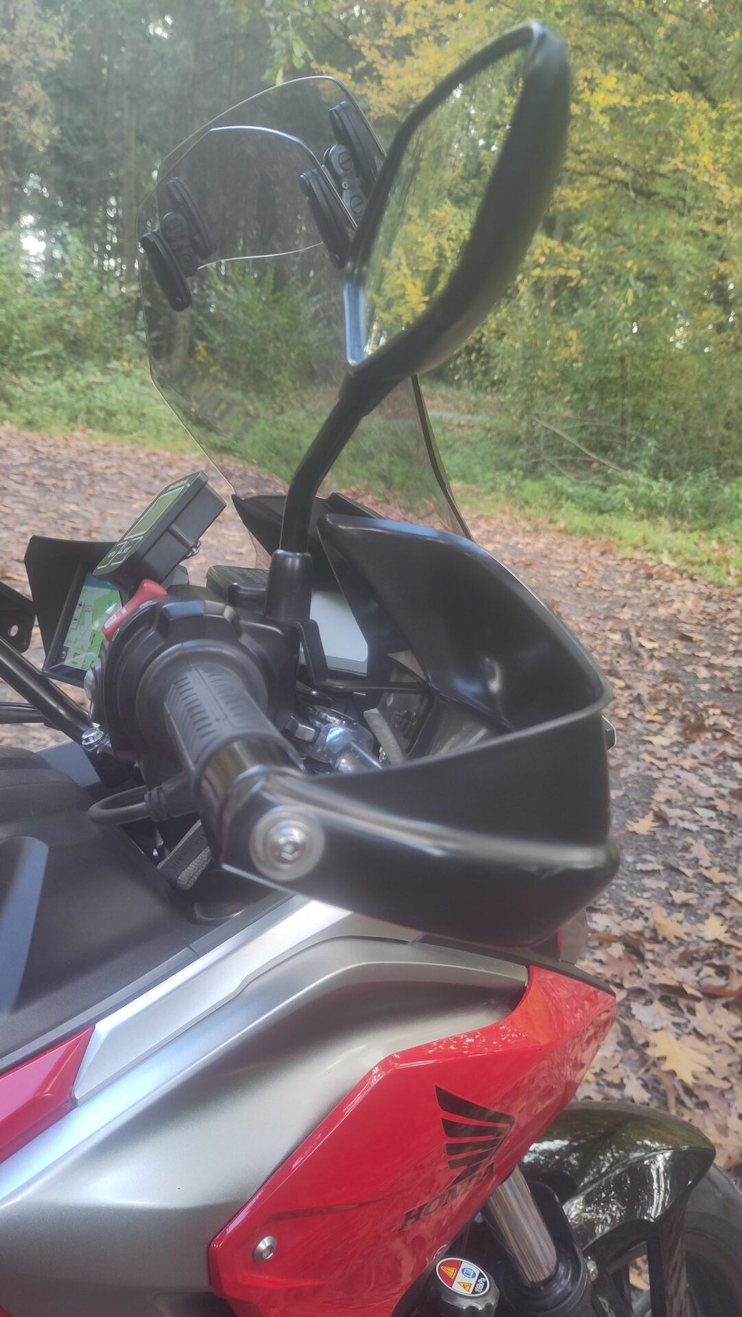

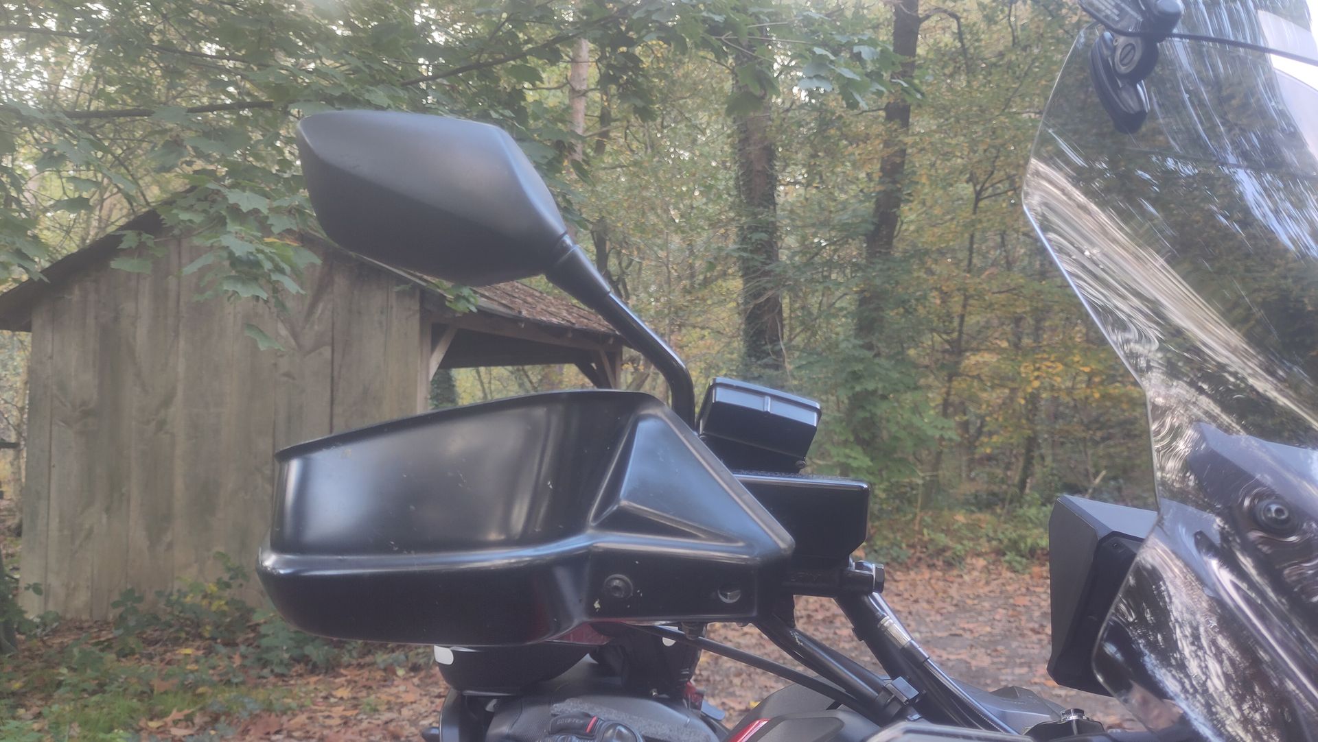

Heute habe ich wieder etwas ausprobiert. Hier die bisherige Position des Tempomat-Schalters rechts von der Parkbrems-Spiegelhalter-Einheit. Nachteilig hierbei ist, dass man die linke Hand zum betätigen des Tempomat-Schalters komplett vom Lenker nehmen muss und zum lösen der Parkbremse beide Hände benötigt werden.
Den Tempomat-Schalter habe ich testhalber direkt rechts neben die Bedieneinheit und daneben eine Spiegelhalterung für den originalen Spiegel gesetzt. Die Parkbremse-Spiegelhalter-Einheit habe ich mit einem Kabelbinder provisorisch am Lenker fixiert damit ich den Noppen nicht entfernen und auch kein Loch in den Lenker bohren muss.
Dann habe ich eine Runde gedreht um diese Anordnung des Tempomat-Schalters auszuprobieren. Die Finger können oben auf dem Griff liegen bleiben während der Daumen eine Taste betätigt, die Hand bleibt fixiert und es geht deutlich besser als vorher. Daher werde ich den Tempomat-Schalter an dieser Stelle lassen. Ob ich den Noppen abfeile oder ein Loch in den Lenker bohre muss ich noch überlegen.
Das versetzen des Spiegels um rund 2 cm nach innen hat keine Auswirkung auf die Sicht in diesen nach hinten, der Spiegel wird halt passend eingestellt.
