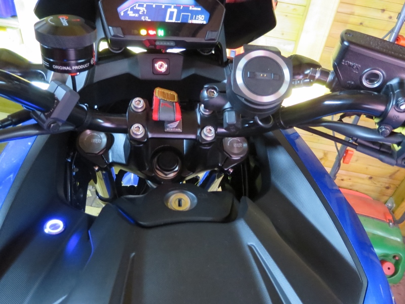

    ich habe einige Teile die du in Betracht ziehst verbaut...Ich habe die Givi Protektoren genommen weil ich keine Schellenbefesigung am Lenker wollte.

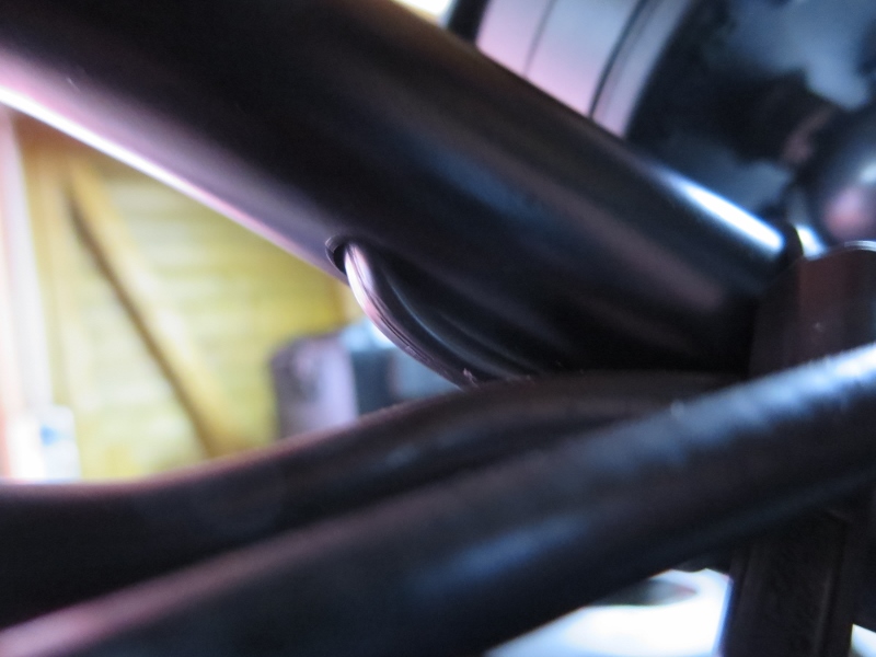

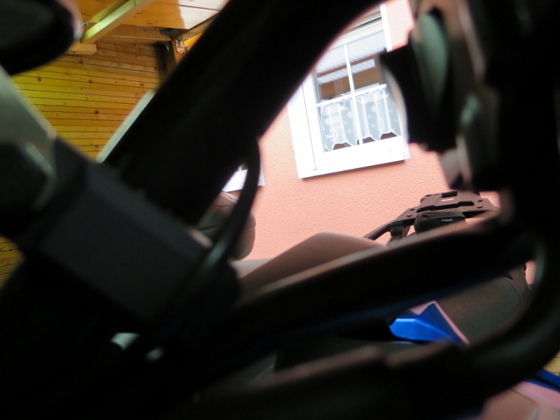

    Bei den Heizgriffen habe ich die von Coolride verbaut, da bei der X schon 2 Löcher im Bereich der Biegung sind, konnte ich die Kabel perfekt aus dem Lenker führen. (Ich muss mal ein paar Bilder machen).
    Ich habe die Coolride mit der automatischen Temperaturkontrolle gekauft, diese funktioniert aber nicht und der Hersteller kann es scheinbar nicht abstellen (Service fand ich jetzt nicht wirklich super, da erwarte ich für das Geld mehr).
    Ich habe dann die reglung noch 2 x ausgetauscht, leider ohne Besserung. Nun habe ich den Teperatursensor still gelegt und es funktioniert 1a, Ich Dir also nur empfehlen die Version ohne Temperatursensor zu nehmen!

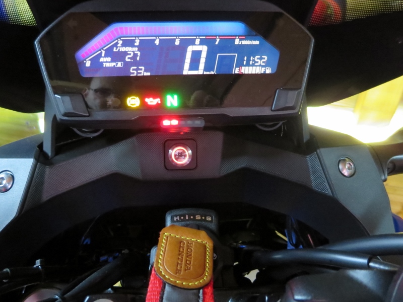

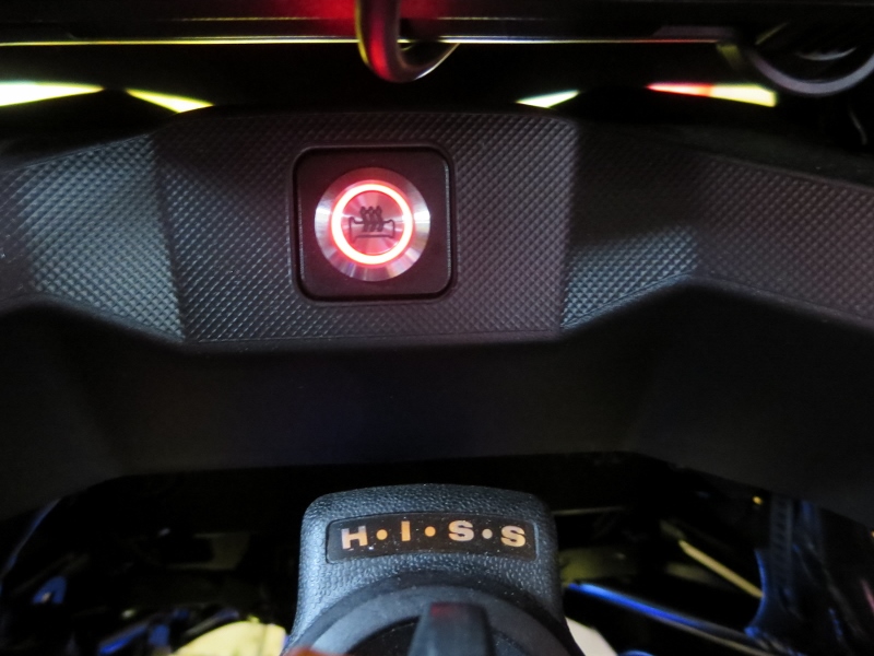

    Habe das ganze mit einem anderem (beleuchtetem) Taster verbaut und an das original Zubehör Kabel angeschlossen.
    Heizfunktion ist wirklich top Einbau war auch recht logisch.
