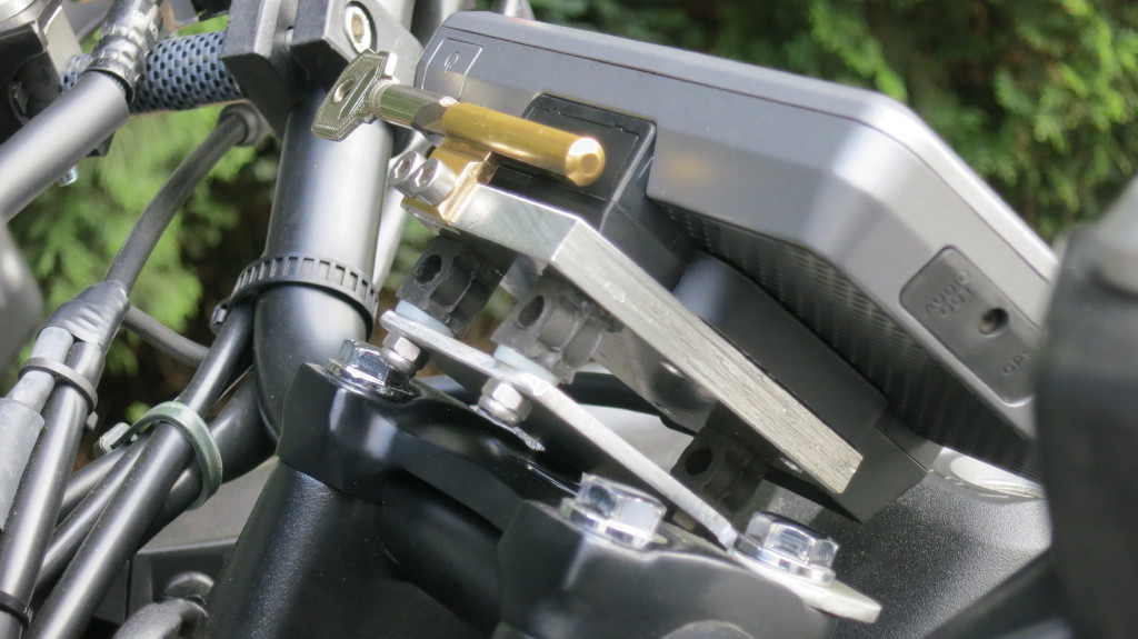

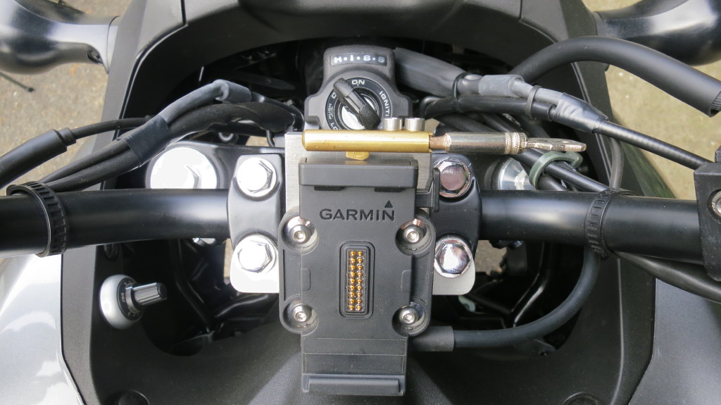

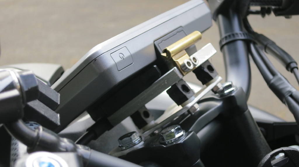

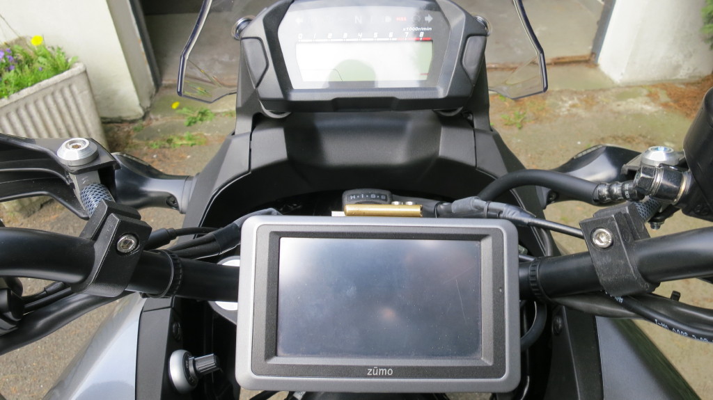

    Habe ein bisschen gebastelt ,
    da man mir schon mal beim bezahlen an der Tanke ein Straßenkarte aus
    dem Tankrucksack geklaut hat , wollte ich mein Navi vor einem Schnellen "Zugriff" schützen.
    Hier mal meine Ausführung :
    Ein bisschen Alublech , ein Stück Alu-Flachmaterial , 3 Dämpfer von Norelem http://www.norelem.de/de/de/Pr…l-Puffer/O-Formlager.html, und ein altes Einsteckschloss,(Schlüssellochsperre).
    Der Knopf am Navi-Halter rechts lässt sich durch die Messingnase nicht mehr betätigen , das Navi ist nur mit
    Werkzeug oder Schlüssel zu entnehmen.
    Die Sicht auf die Instrumente ist frei.
    Ein Haken hat die Sache : Die Befestigung vom Einsteckschloss werde ich nochmal überarbeiten , bei den
    Durchgangbohrungen kommt man sehr nahe an die internen Federn , je nach Schlüsselausführung ,
    beim nächsten Halter werde ich das Messingteil nicht Schrauben , sondern klemmen.
