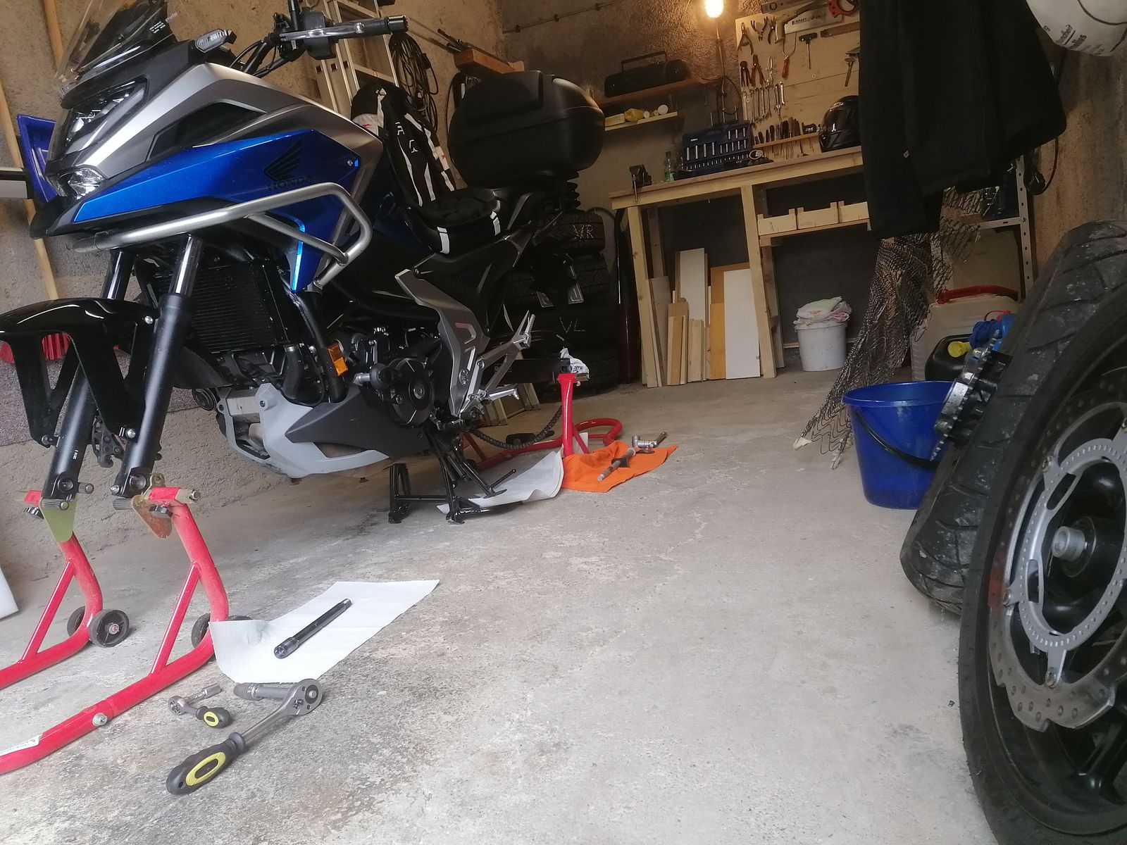

    Reinglas
    Überlass mal mir wannn ich Reifen erneuere.
    Der Vordere ist noch top und der Hintere ist fertig. Nur noch 1,8 bis 1,6 mm in der mitte der Lauffläche. Wenn du damit noch 3000km fährst, gern. Ich nicht, macht such schlecht bei einer bevorstehenden Alpentour.
    Und da ich zu einer völlig anderen Reifenmarke wechsle muß natürlich der Vordere auch runter.
