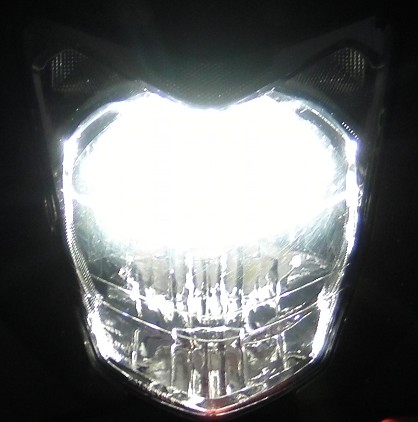

Bei mir im Scheinwerfer macht das Teil auf den ersten Blick eigentlich ein ordentliches Lichtbild mit schöner Hell-Dunkel-Grenze.
Was man wegen des sehr hellen Lichtkegels auf dem Foto aber nicht so gut sieht, auch der Bereich oberhalb bekommt richtig was mit:[attachment=0]SANY6347.jpg[/attachment]Fazit für mich: Schönes Licht, Tagsüber gutes Gesehenwerden, Nachts Blendungsgefahr (Gegenverkehr), deshalb für mich nicht einsetzbar.

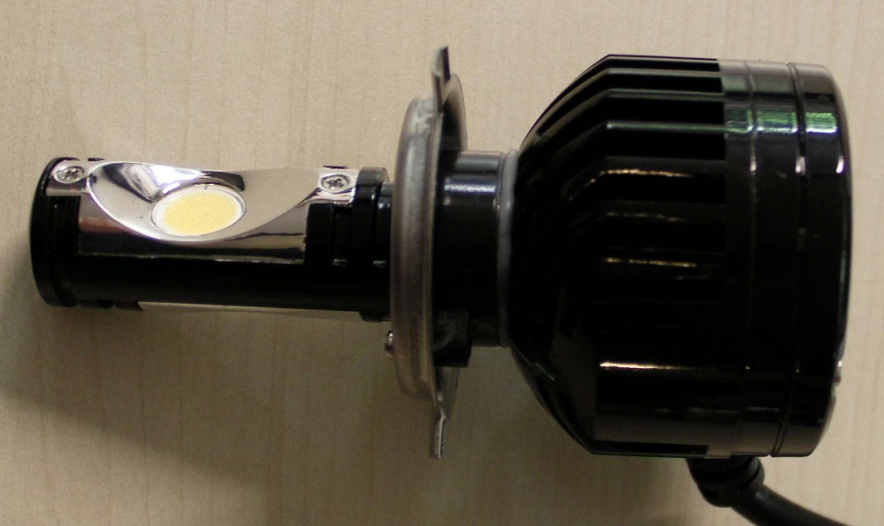

Bin jetzt endlich dazu gekommen das mal auszuprobieren. (Danke für deine Geduld Didi)So sieht das Teil aus, oben ne LED-Leuchtfläche (Abblendlicht):[attachment=4]SANY6339.jpg[/attachment]
Unten dito (Fernlicht):[attachment=3]SANY6341.jpg[/attachment]

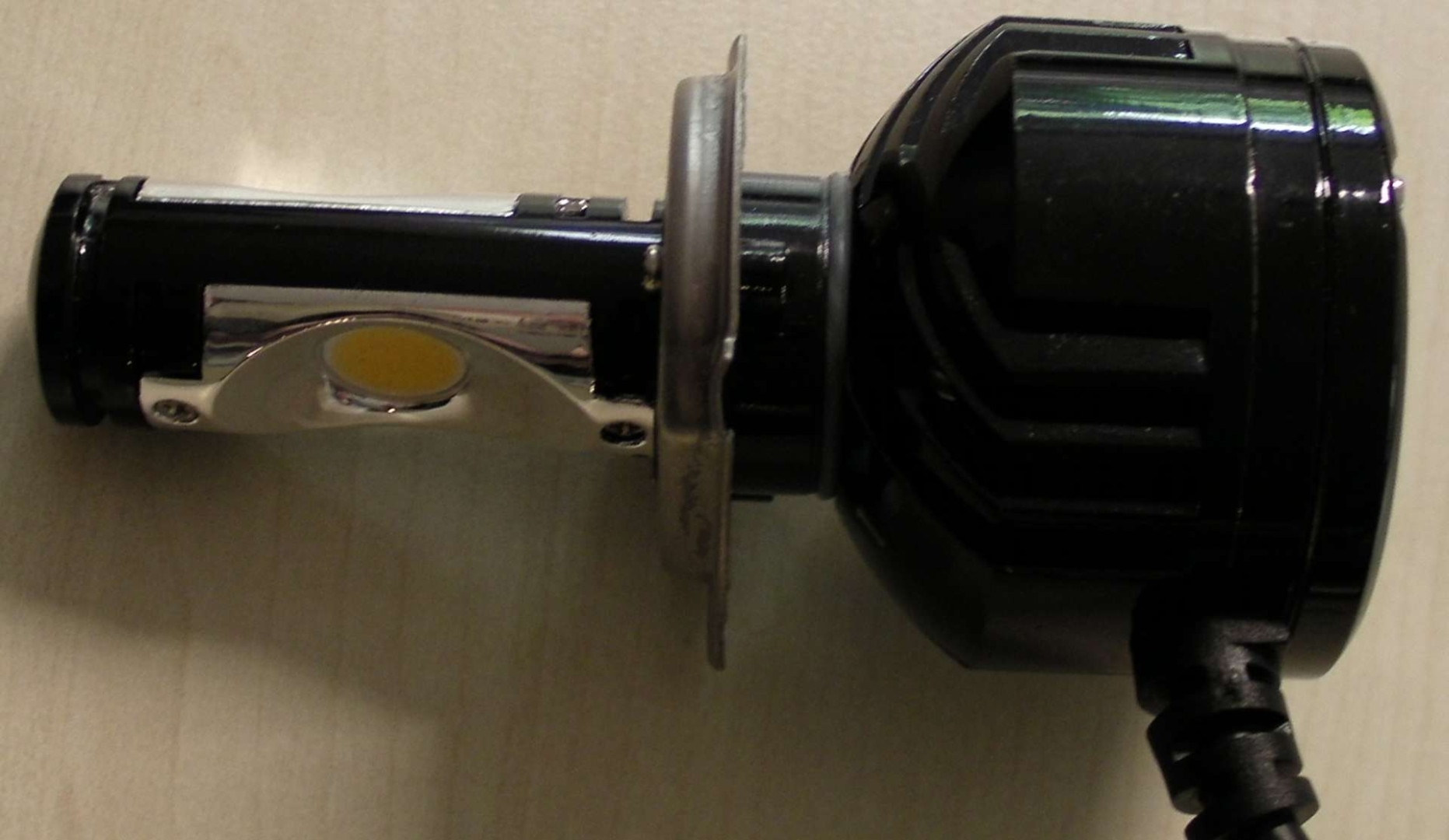

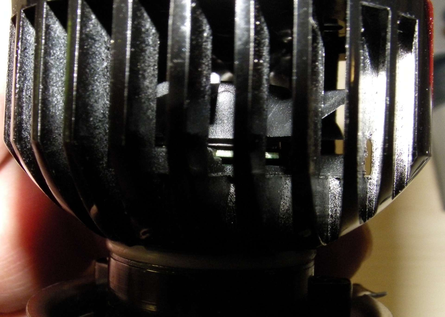

Hintendrin sitzt der Lüfter:[attachment=2]SANY6345.jpg[/attachment]

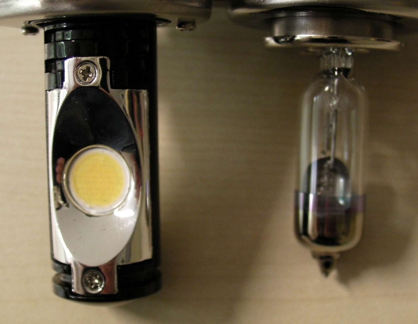

Keine Ahnung worauf jetzt der Brennpunkt des Scheinwerfer-Reflektors ausgerichtet ist. ??[attachment=1]SANY6338.jpg[/attachment]Das Hauptproblem scheint mir aber der verspiegelte Bereich rund um die Leuchtfläche zu sein, dadurch wird soviel Streulicht in Bereiche des Reflektors gelenkt wo es nicht hingehört und sorgt damit für entsprechende Blendung des Gegenverkehrs:[attachment=0]SANY6349.jpg[/attachment]Fortsetzung folgt,...
