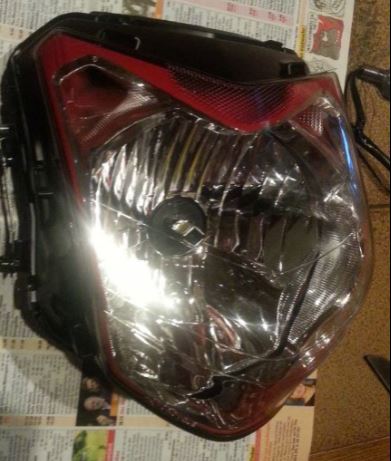

So siehts dann aus - nicht perfekt aber für mich schön genug ![]()

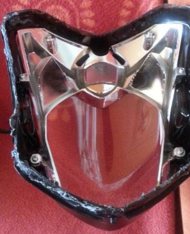

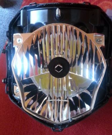

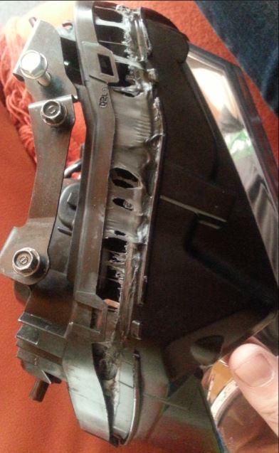

So mal ein kurzes Do To für den Scheinwerfer.
1. 50° Backofen und sich nicht von der holden Weiblichkeit erwischen lassen
2. max. 5 Minuten dann raus damit.
3. Die Verschlußlaschen etwas aufbiegen - vorsicht das Ding ist jetzt echt warm
4. mit sanfter aber bestimmter gewalt die Hälften auseinander ziehen.
5. dann das machen was Ihr mit den Hälften machen wollt
6. Dichtmasse wenn nicht ganz weg ist abreinigen und neue Dichtmasse hernehmen
7. Masse bündig in den Spalt ziehen
8. etwas druck auf beide hälften geben damit diese sich wieder formschlüssig verbinden
Ich wollte Farbakzente setzen. Also Chrom parziell abgeschliffen und die Blende lackiert.
