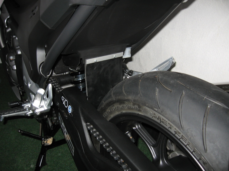

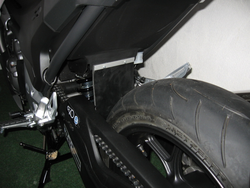

So, habe mal schnell Bilder gemacht.
Das mittlere Bild zeigt die "Rutschschiene" für den Lappen.
Ja, sowas in der Richtung.

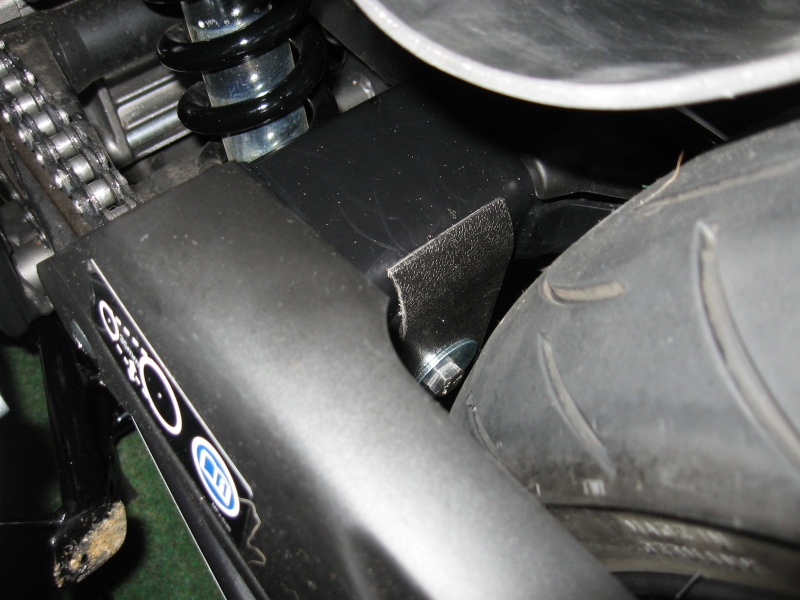

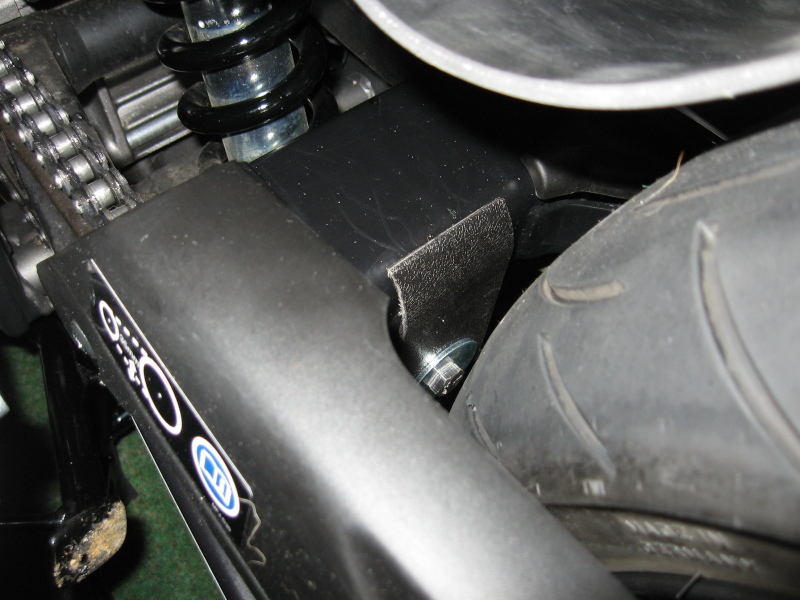

Ich habe mir eine 4mm starke Gummimatte besorgt und daraus einen Lappen geschnitten.
Oben habe ich den Lappen an der Kunststoffabdeckung (am Knick) festgeschraubt.
Nach unten hängt er in die Schwinge, das der jetzt nicht den Lack von der Schwinge scheuert, habe ich an der Auflagestelle eine Kunststoffschiene angeschraubt.

Natürlich hat mein HH direkt angeboten, die Schwinge neu zu lacken.
Jetzt bin ich am überlegen, ob ich mir so einen Gummilappen ranbastele, so wie man´s von Motocross-Maschinen kennt.
