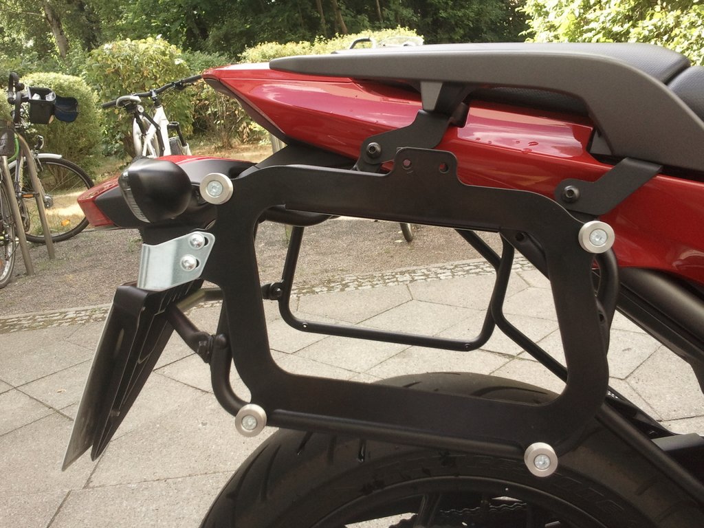

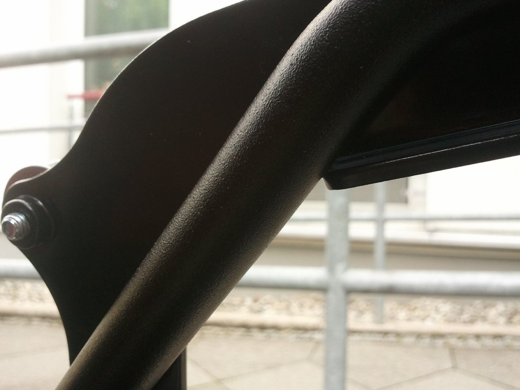

    - Dann das Adapterkit von SW-Motech für original GIVI-Träger - hat leider nicht gepasst 100% gepasst. Es fehlen wenige mm zum Glück - auf beiden Seiten, wie auf den Bildern ersichtlich ist. Es gibt zwei Probleme:
    1. Die umgebogene "Metall-Lippe" am Adapterblech muss bei der Montage zum Motorrad hin zeigen. Dann ergibt sich das Problem, dass die Lippe an das nach unten abknickenden Trägerrohr des GIVI-Trägers stößt. Die Lippe ist rund 2-3mm zu lang - meine Lösung: abfeilen und schwarzen Lack drüber - ist auf den Bildern noch nicht passiert!
    [album]2871[/album]
    [album]2886[/album]
    [album]2885[/album]
    2. Die Lochabstände passen nicht zu 100% für die beiden oberen Montagepunkte am GIVI-Träger, eine Montage ist nicht ohne Weiteres möglich - meine Lösung: Löcher mit Metallbohrer versetzen/aufbohren.
    [album]2869[/album]
    [album]2870[/album]
    Nach hin und her und einer Anfrage bei SW-Motech, die mir ihre Skizze mit den Maßen zugesendet haben wollte ich aber nicht warten - kann mir auch keine schnelle Lösung von SW-Motech vorstellen, denn es soll ja auch bald in den Urlaub gehen. Also hab ich selbst gebastelt.

    Hier mal ein paar Fotos vom oben geschilderten Problem der Passgenauigkeit Givi und SW-Motech Adapterplatten!
    Kann mir bisher nur neu bohren vorstellen! Soll es aber mal für SW-Motech dokumentieren mit Maßen, vielleicht ist es ein Chargenfehler!

    ich will kurz einen Zwischenstand abgeben. Leider bin ich etwas enttäuscht. Habe heute versucht meine Konstellation (Givi Kofferträger PL1111 und SW-Motech Trax Adapter für die Trax Evo Koffer) zu installieren und bin gescheitert.
    Der Givi-Träger für die NC700X ist super, alles hat gepasst und der scheint mir sehr stabil zu sein. Was allerdings nicht gepasst hat ist das Adapterkit von SW-Motech für diese Träger. Es ist nicht 100% passgenau bzw. kompatibel für diesen Givi Träger. Ich weiß auch nicht woran es liegt. Die beiden unteren Aufnahmepunkte passen perfekt, die beiden oberen dafür aber gar nicht, dort sind es 2 bis 3 mm Unterschied und damit passen die Schrauben nicht! Ich hab es gedreht und und gewendet, aber das ganze war leider nicht von Erfolg gekrönt!
    Ich werde morgen mal beim Hersteller anrufen und schauen, was da geht! Ich berichte weiter!
