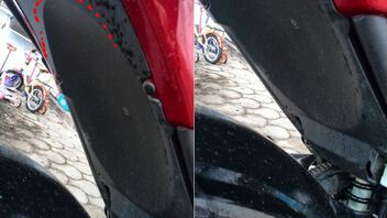

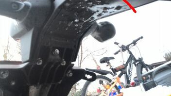

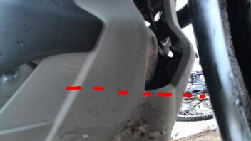

    Ich habe mir die Abdeckungen von http://www.mopped-optik-tuning.de/ inzwischen auch besorgt. Super Qualität (Handarbeit! GFK - kein ABS!, Epoxidharz - kein Polyesterharz!).
    Erste Testfahrt durch Schneematsch 10 Minuten heute nachmittag. Ergebnis (siehe Bilder):
    Bis auf ein paar kleine seitliche Tropfen wird nur noch der halbe Rücklichtausleger und die Motorverkleidung ganz unten angesuppt. Der Rest bleibt trocken!
    Vor allem: Federbein und der Winkel an der Schwingenaufhängung bleiben komplett unversaut (Der Dreck auf den Bildern an diesen Stellen ist von der Fahrt gestern noch ohne HRA).
    Vorne fiel mir auf, wie viele der Splittsteinchen von unserer Straße lautstark an der Kotflügelverlängerung abklackern, statt wie wahrscheinlich vorher gegen Motor und Kühler zu prasseln.

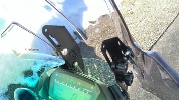

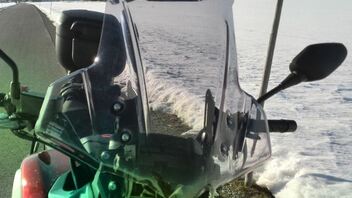

    Hallo zusammen,
    ich habe mir das Ding besorgt. Montag bestellt, heute hier, aus U.K. - Respekt!
    Wenn's am Wochenende schön wird, dann mache ich mal eine Testreihe mit allen Einstellungen (9 Positionen). Die X sieht schon mal recht cool aus damit, beim Fahren komme ich mir vor wie auf einer KTM SuperAdventure.
    Update folgt. Hier schon mal ein paar Bildchen (Meine Handy-Camera hatte wohl Probleme mit dem intensiven Licht, deshalb die Farbfehler).

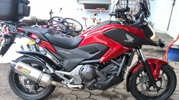

    BRUUDT Kennzeichenhalter für Honda NC700/750 X/S (Tail Tidy).
    Gekauft im September war ca. 2500 km am Bike. Ich war sehr zufrieden, sieht gut aus. Keine Beschädigungen.
    Da ich nun auch einen Kofferträger am Möppi habe, brauche ich wieder den Originalbürzel zur Befestigung der entsprechenden Halterung.
