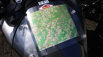

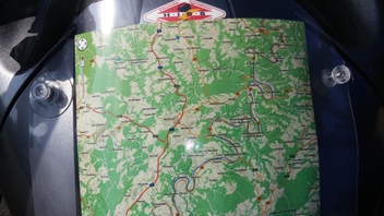

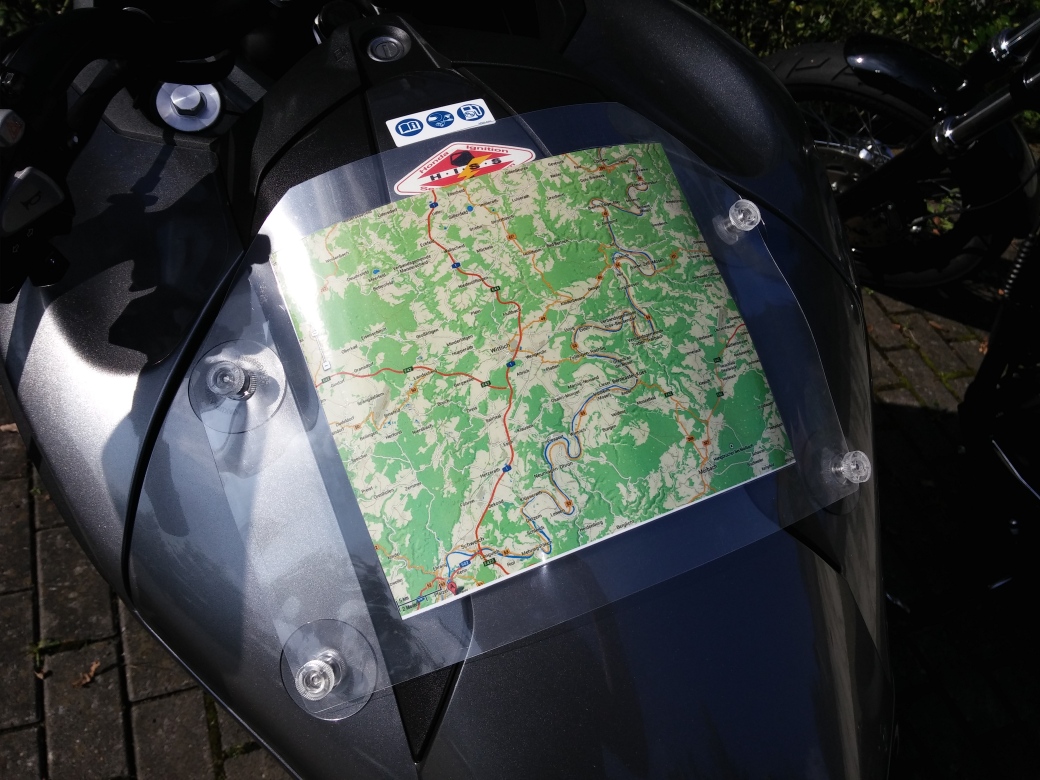

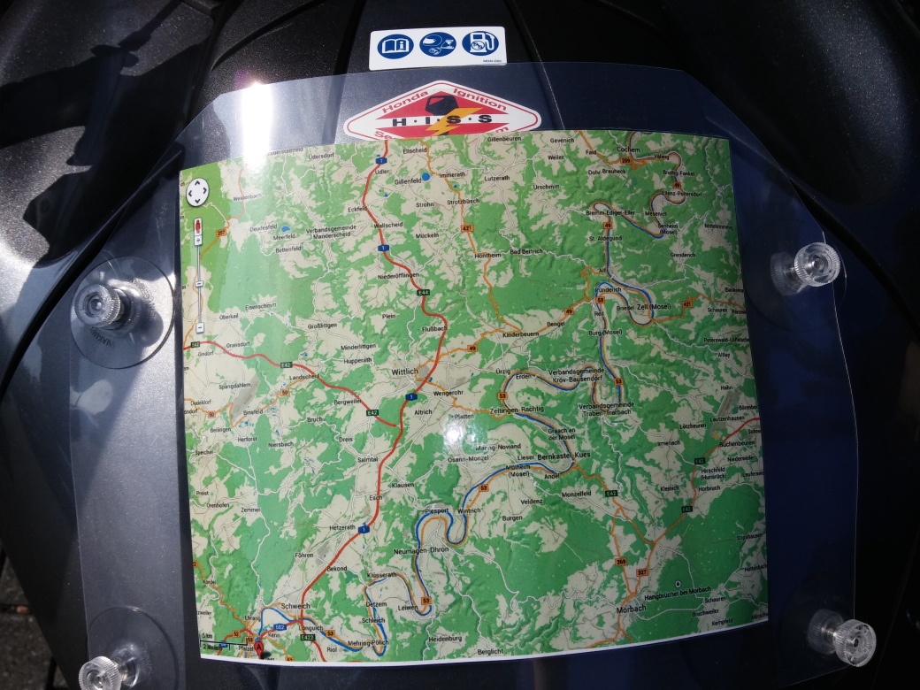

Und jetzt die Bilder
Klar geht das, aber ich kann das Helmfach normal öffnen.
Ist nicht kompliziert. Das Anbringen hat 2 Minuten gedauert und es können mehrere Karten übereinander angebracht werden. Bei Googlemaps kann ja jeder beliebige Kartenausschnitt generiert werden und jeder wird eingeschweißt. Fotos folgen, dann sieht man wie einfach das ist
Hab mir mal was überlegt, wie eine Landkarte befestigt werden kann.
Habe mir Saugnäpfe mit V2A Gewinde besorgt. Dann eine beliebige Karte ausgedruckt. Diese dann eingeschweißt bzw. laminiert. Dann einfach die Saugnäpfe befestigt. Karte drüber, die 4 Löcher abgezeichnet und eingestochen. Ränder beschnitten und dann Karte festgeschraubt. Kann man noch optimieren. Man kann ja auch auf der Rückseite eine weitere Karte drucken. Die Saugnäpfe Idealerweise mit Haarspray befestigen, oder mit Silikonspray. Bisher hält es sehr gut. Auch auf Autobahnfahrten.
Die Karte dient nur zur Orientierung. Sonst nutze ich mein Handy und N-Com
