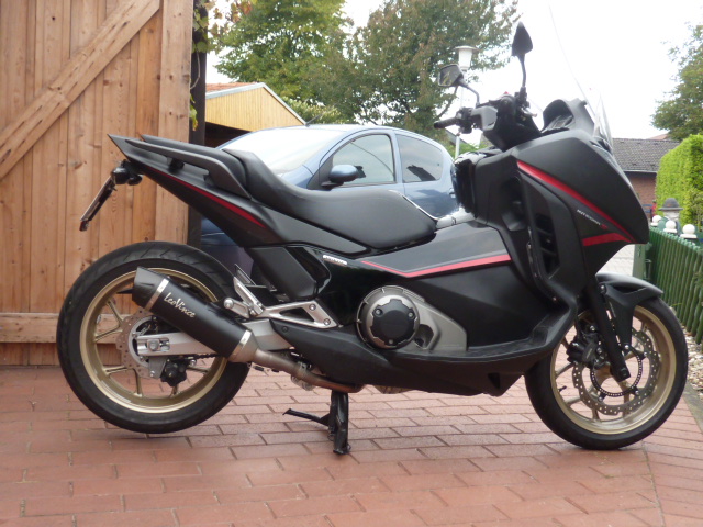

Iss leider kein Vollcarbon
, sondern der Leo Nero mit Carbon Endkappe.
Aber sieht trotzdem nich so schlecht aus, beim cruisen brabbelt er und wenn der Hahn weiter auf geht brüllt der Löwe. ![]()
Beiträge von norkdog
[attachment=0]Norddeich und Integra 056.JPG[/attachment]So nun die versprochenen Bildkes vom neuen Heck.
