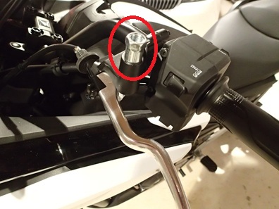

    ich möchte an der NC 750 X linken Spiegel demontieren, um darunter eine Halterung für Handprotektor zu befestigen. Eigentlich habe ich der Spiegel schon herausgedrehet - es ging im Uhrzeigersinn. Jetzt muss ich auch noch die Spiegelaufnahme, die im Kuplungshebel befestigt ist demontieren - siehe Foto. Es ist ziemlich fest und ich bin mir nicht sicher welche Gewinde ist dort verwendet. Kann ich es gegen den Uhrzeigersinn rausdrehen?
    Danke für euere Hilfe.

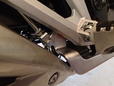

    Ich habe auch darüber nachgedacht und habe jetzt den Schutzschlauch an der Bremsleitung weiter nach unten gezogen, so das er durch den Halter geht und die Bremsleitung dort schutzt. Eventuel kann man noch ein ähnlichen Schlauch kaufen und statt der Gummitulle verwenden.
    Ja, danke für die Bestätigung.
    mir ist bei lösen der beiden Mutter (gegeneinander drehen) leider passiert, dass sich die obere zuerst gelöst hat. Die untere blieb fest. Damit fehlte mir ein Greifpunkt um die Stange zu drehen. Das hat mich vahrscheinlich auf falsche Spur gebracht.
