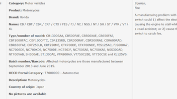

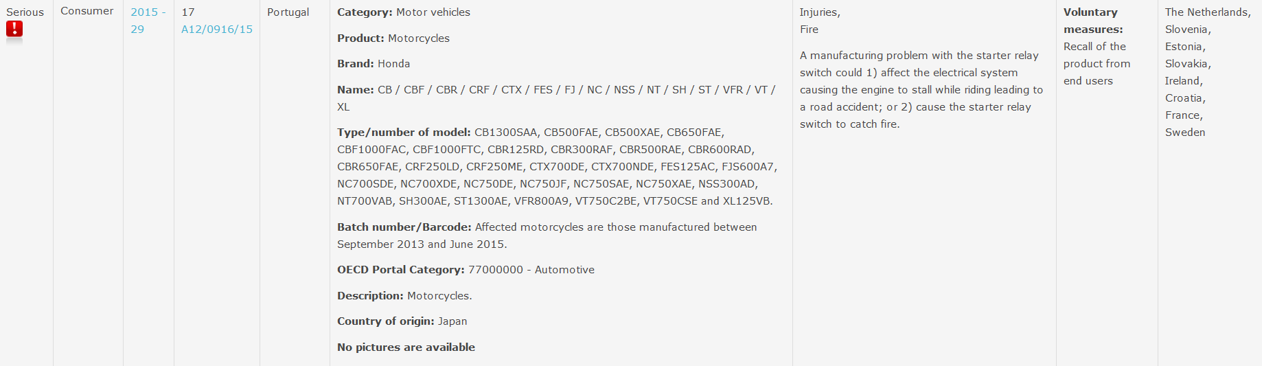

    Das uneinheitliche Verhalten von Honda hat mir keine Ruhe gelassen. Habe im rapex nachgeschaut.
    http://ec.europa.eu/consumers/…nt=main.listNotifications
    Und siehe da es gibt einen Eintrag bzgl. freiwilligen Rückruf jedoch nicht in Deutschland.
    Was mich auch beunruhigt sind die Risiken:
    quote
    Injuries,
    Fire
    A manufacturing problem with the starter relay switch could 1) affect the electrical system causing the engine to stall while riding leading to a road accident; or 2) cause the starter relay switch to catch fire.
    unquote
    Nach meinem Verständiss: Es kann der Motor stehen bleiben bzw. blockieren ausgehen wenn man fährt. :o
    Und es sind nicht nur NC's betroffen...
    Also unbedingt aktiv werden und nachschauen lassen.
    Hier der screen shot

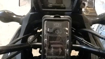

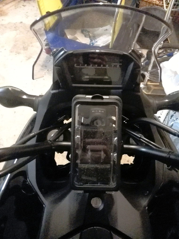

    Mein Huawei P6 ist in der RAM Aqua Box gut ablesbar. Nachteile habe ich ja oben schon genannt.
    Die Ansage hab ich per bluetooth Headset realisiert.
    Das geht z.B. mit einem Jabra Clipper. Das sind standard Kopfhörer (inear) mit einem externen Verstärker und Akku den man am Kragen anstecken kann (gibts für 20-30€). Den kann man per bluetooth mit dem Handy verbinden. Das ganze funktioniert auch bei Regen...
    Laut StVo muss man als Fahrzeug Führer man darauf achten dass das Gehör nicht beeinträchtigt wird. Also nur einen Kopfhörer benutzen und nur die NAVI Ansagen freischalten (keine Musik).
    Wenn man ein Navi nicht so oft braucht ist das eine akzeptable Alternative.
    Hatte auch schon das Handy in der Jackentasche mich rein auf die Ansage verlassen. Die Trefferquote sinkt dann aber deutlich insbesondere bei mehrspurigen Autobahnabzweigungen, da schau ich auch lieber auf die 3D Grafik.
    Das ganze benutze ich auch so manchmal im Miet-Auto wenn das kein Navi hat. Und mann kann dann auch noch telefonieren. D.h. eine gute Investition.
    RAM Mount ist das Maß der Dinge.
    3h Regenfahrt in der Schweiz mit aktivem Handy Navi.
    Handy blieb trocken :D

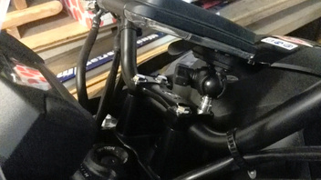

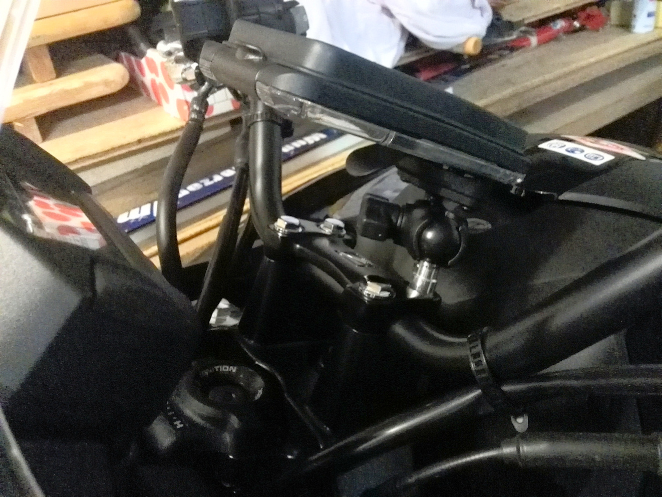

    Nachteil Handy mit Handschuhen durch die Folie nicht bedienbar, Ladekabel nicht anschließbar.
    Mit den u.g. Teilen kann man es zentral am Lenker unterhalb des Tachos geschützt montieren.
    Tacho bleibt ablesbar, Zündschloss und Gepäckschloss sind gerade noch zugänglich.
    Stellt man das Motorad ab kann man den die Aqua Box samt Handy einfach abnehmen.
    Wenn mans nicht braucht ist der Halter in wenigen Sekunden demontiert. Kugel ist ja fest verschraubt und stört nicht
    Meine Teile von Ram Mount:
    Kugelbasis für Motorradlenker (M8) - 1 Zoll Kugel (RAM-B-367U)
    Aqua Box Pro 20 - groß (RAM-HOL-AQ7-2CU) (Da passt mein Huawei P6 rein)
    Verbinder für B-Kugeln, kurz (60 mm) - RAM-B-201U-A
    Sorry für die schlechten Bilder war zu dunkel in der Garage...
