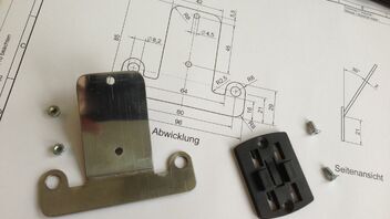

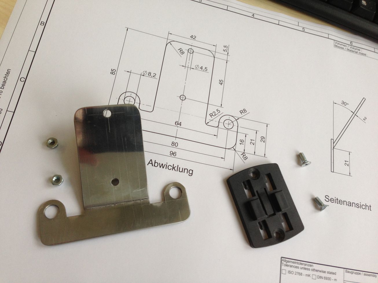

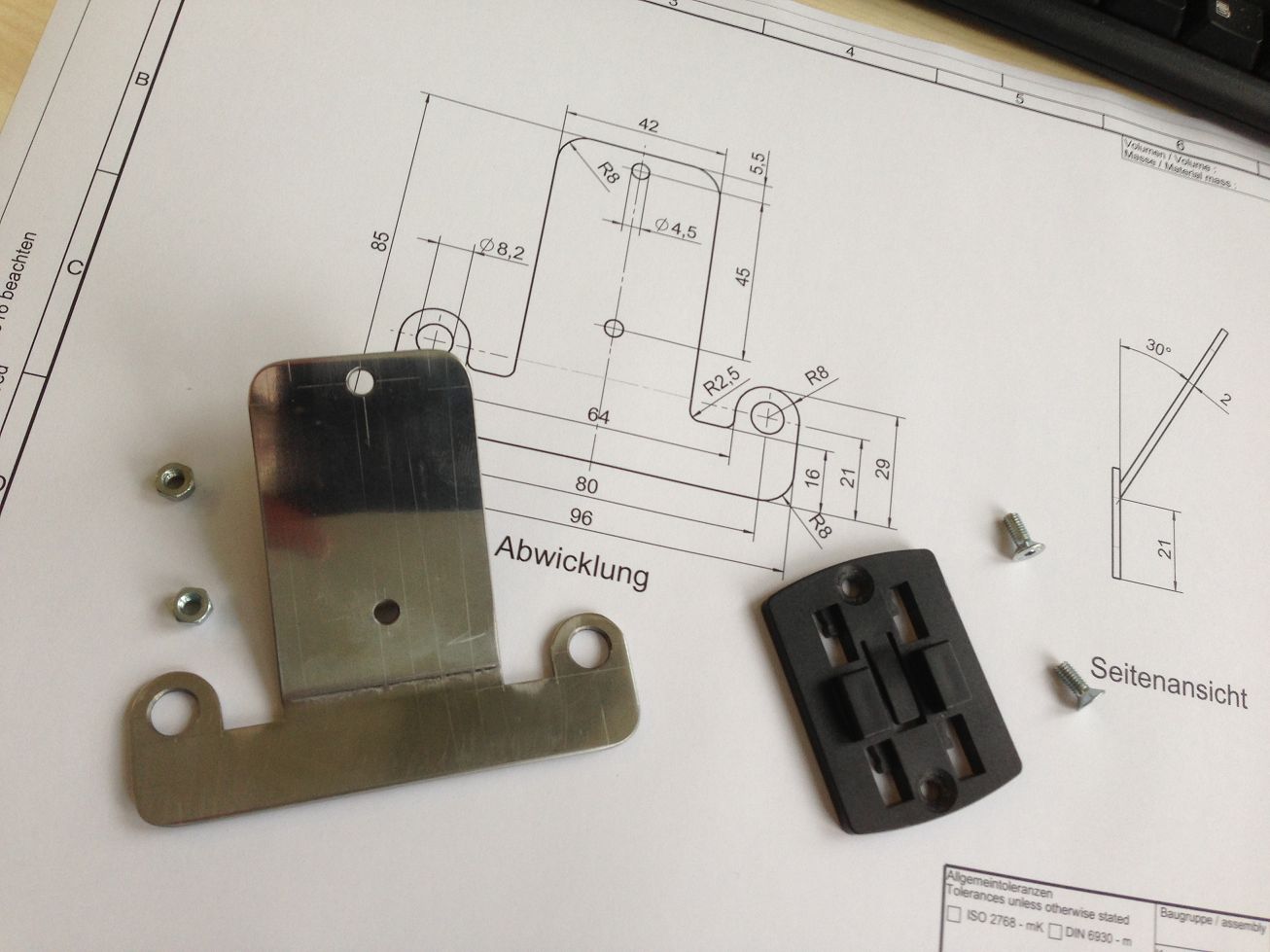

das V2A-Blech ist nur eine Einzelanfertigung. Mit einem Edelstahlblech aus dem Baumarkt kann man es aber leicht in jeder Hobbywerkstatt nachbauen.
Habe mal ein Bild hochgeladen auf dem die Maße zu sehen sind.

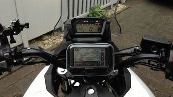

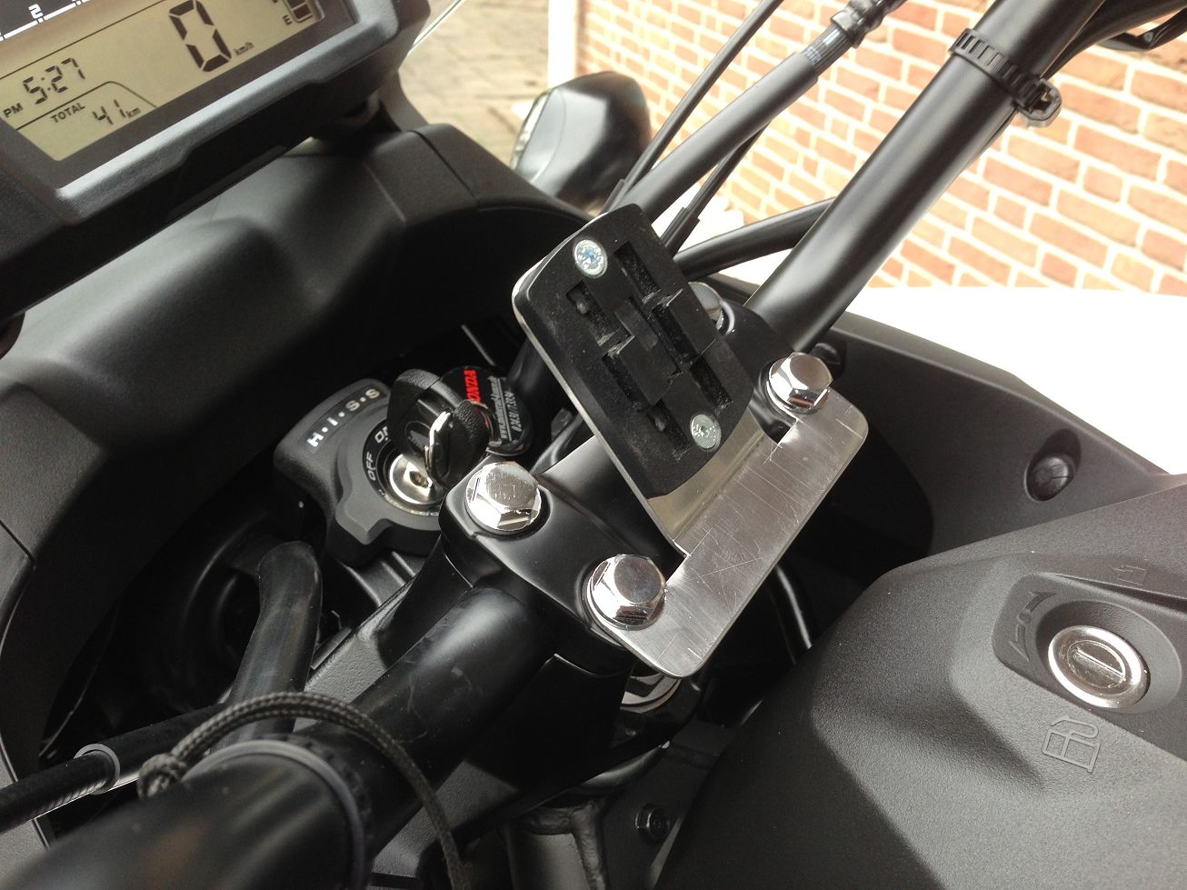

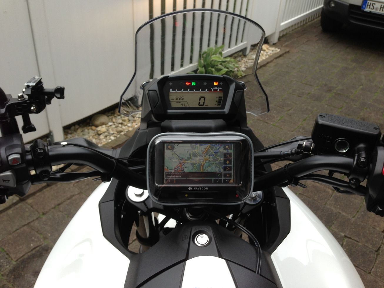

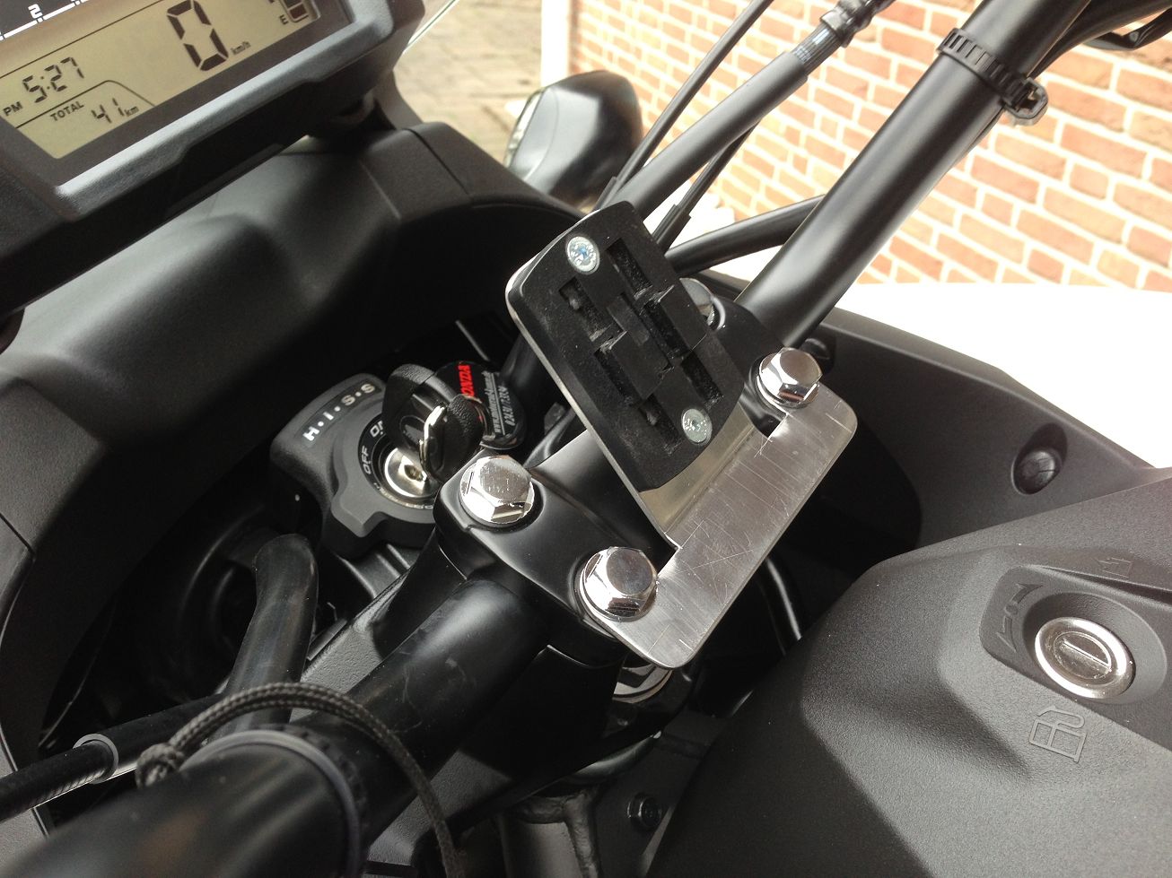

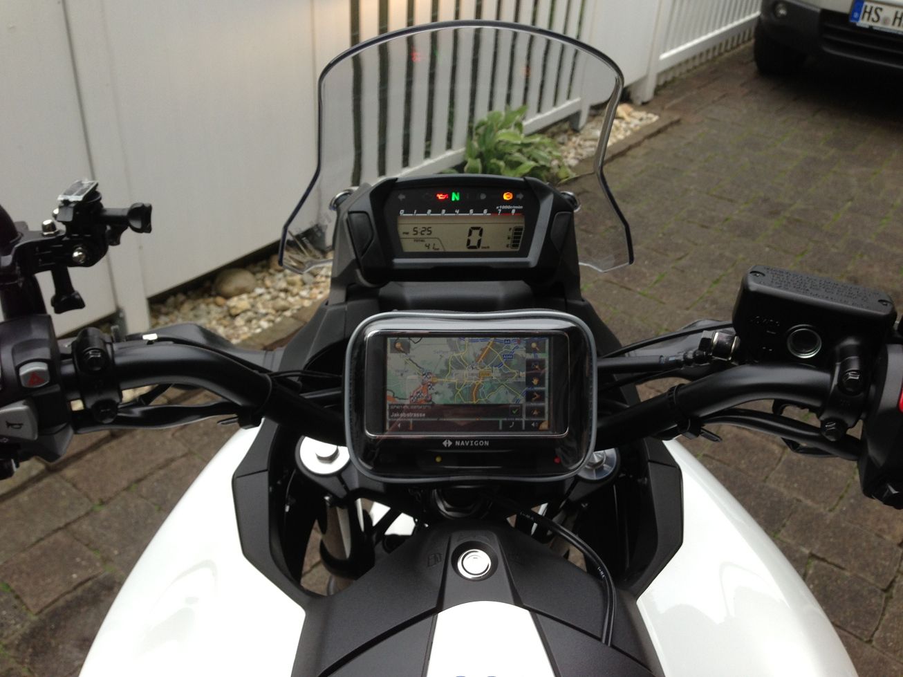

Auf Grund der vielen tollen Anregungen hier - hab ich mir ein Halteblech aus V2A anfertigen lassen und damit mein Navigon in einer optimalen Position montiert.
Erster Test – Alles super
