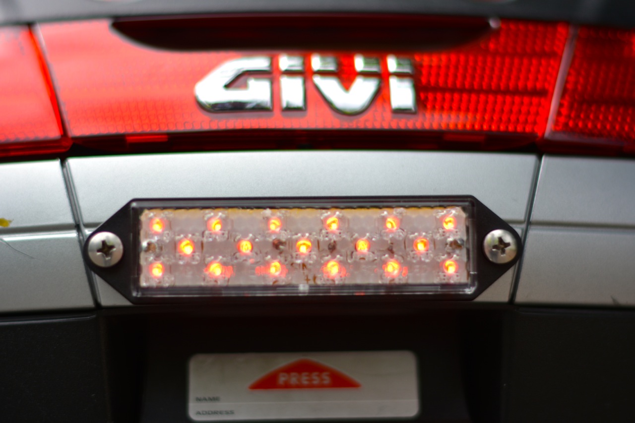

Um besser gesehen zu werden, habe ich mir ein 2. Rücklicht / Bremslicht gekauft und am GIVI-Topcase montiert.
Das Teil nennt sich:
“LED ANBAU- UND EINBAURÜCKLICHT MIT KLAREM GLAS”
Die Einbauanleitung findet Ihr hier:
http://www.nc750.de/forum/viewtopic.php?f=55&t=5174
Bild 6 - 10
Ich habe mir ein zweites Rücklicht / Bremslicht (LED) gegönnt und es an meinem GIVI-Topcase V 46 montiert.
Leuchte: Hein Gericke
http://www.hein-gericke.de/cat…rch/result/?q=31651300007
Masse: schwarz
Fahrlicht: gelb
Bremse: rot
Steckverbinder wasserdicht: Conrad
http://www.conrad.de/ce/de/pro…ung-mit-Kabel-Inhalt-1-St
Schnellverbinder: Conrad
http://www.conrad.de/ce/de/pro…er-KV-6-05-bis-1-mm-Pole1
Das Ganze ist legal, so jedenfalls der TÜV.
