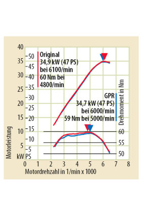

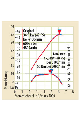

Hab zur Leistund folgendes gefunden für den Deeptone und den Leo:
Also von der Leistung tut sich da nicht viel...
Hat jemand so ein Diagramm für den IXIL?Also geht es eigentlich nur um den Sound und etwaige andere Besonderheiten...
