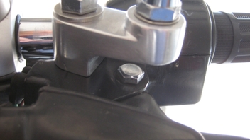

    Hallo Markus
    Ich habe mir für meine CX500 mal einen Spiegeladapter selber gemacht.
    Meistens reichen schon ein paar Zentimeter nach außen.
    Gibt es aber auch im Zubehör. z.B. hier.
    Achte auf das richtige Gewinde. Bei der NC ist auf der linken Seite Linksgewinde.
