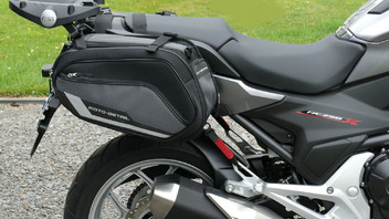

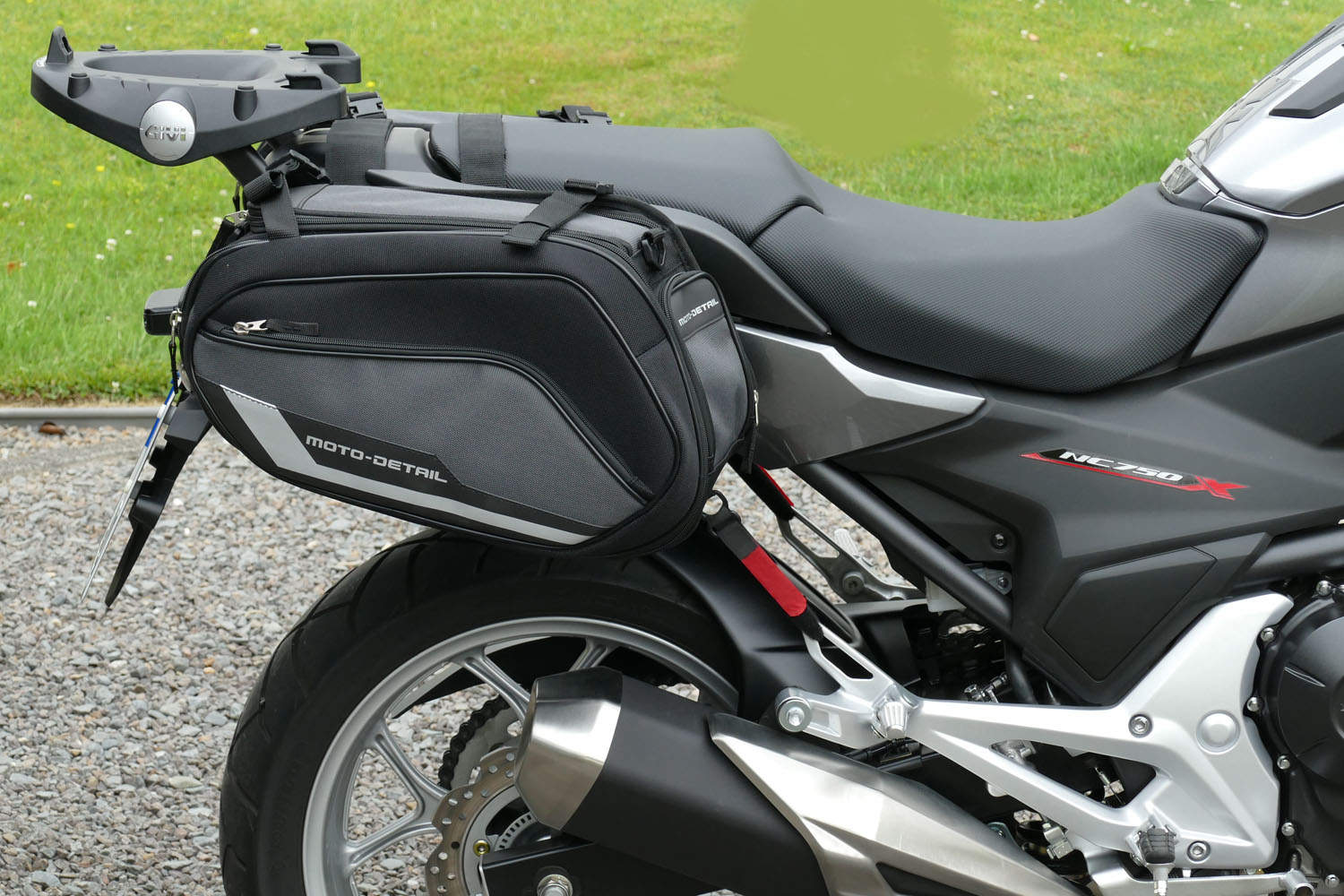

    Frage ist nur: was für einen unauffälligen! und nicht so teuren! Träger kann man verwenden, damit sie nicht in das Hinterrad schwingen?
    Ihr habt da doch bestimmt Erfahrungen und Bilder, mit denen Ihr helfen könnt? Wäre super dankbar. :)
    Investiere lieber ein paar Euro mehr und kaufe die Satteltaschen Moto-Detail Nr. 10027825 von Louis. Die sind „formstabil“ und kosten aktuell nur € 69,99 (Katalogpreis € 99,99). In Verbindung mit dem Givi Topcaseträger (die Trägerarme dienen als Abstandshalter) passen diese Taschen perfekt an die NC 750 X, Modell 2017 (s. Foto).

    Du kannst die Satteltaschen auch ohne Träger draufmachen. Die haben unten Ösen angebracht und mit den mitgelieferten Gurten kann man die an den hinteren Fußrasten verzurren. Da bewegt sich nichts mehr. Bin so scho mehrere tsd Kilometer weit gefahren. Auch dann wenn die ziemlich schwer sind passiert da nix.

    Danke dir vielmals für das Foto. Sowas habe ich gesucht und wusste nicht, ob's passt, wabbelt oder scheuert. Werde für meine 2021er vermutlich einen Shad Topcase-Träger nehmen, der sollte aber ebenso als Abstandshalter taugen. Bin gespannt.
