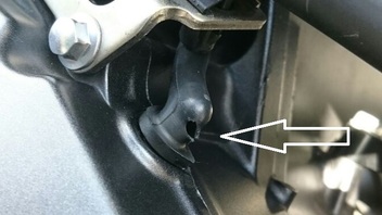

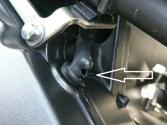

Ist das Richtig ??

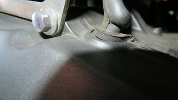

    Bei mir ist auch ein Loch. Hat bis jetzt nicht geschadet.
    Gruß René
  • #12
    Habe gerade noch mal nachgesehen und habe auch "gefingert". Bei mir ist definitiv kein Loch.

  • #13
    Isolierband oder Gaffatape halte ich auch für einen guten pragmatischen Ansatz.
    Ich habe vorhin beim Reinigen mal bei meiner X geschaut: kein Loch.
  • #14
    Hi hab was Besseres Gefunden von Patex ist ein Kleber der elastisch bleibt und Wasser dicht ist und Hitzebeständig ,damit werde ich das Loch zu machen .
    Danke für eure Info .
    Gruß Carlos

  • #16
    Hab grad mal nachgeschaut (im WHB).
    Der Sensor sitzt im Motorgehäuse.
    Das kleine Loch hat keinen direkten Einfluss auf diesen.
    Es wird sicher seinen Grund haben, das Honda irgendwann ein Loch in die Tülle hat stanzen lassen...... :roll:
