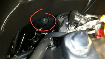

    Also so wie ich das verstehe sollte das die schraube vom Bild sein an der man drehen soll. Man kann endweder von unten mit nen schraubendreher drehen oder von hinten mit einer 10er nuss.
    Beides hat bei mir keine Wirkung. Bin ich doch falsch? ?
