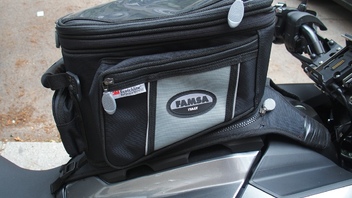

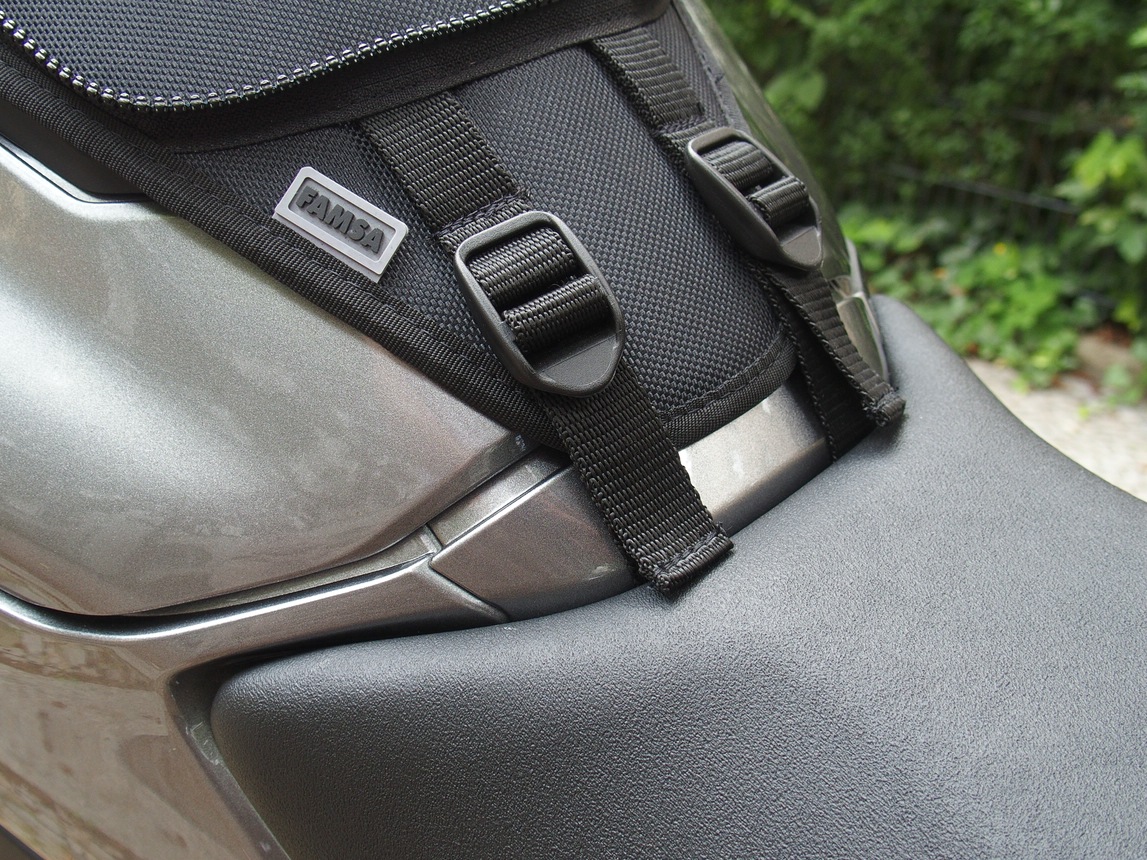

    - Grundplatte paßt genau auf die Reling und wird mit den Haken an den beiden fahrerseitigen Riemen unter dem Sitz am Lochblech fixiert, siehe Bild 1.

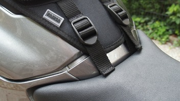

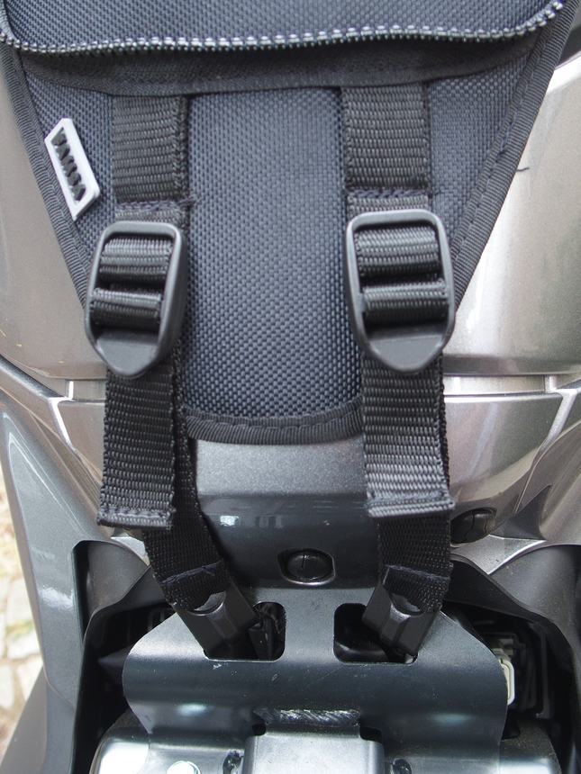

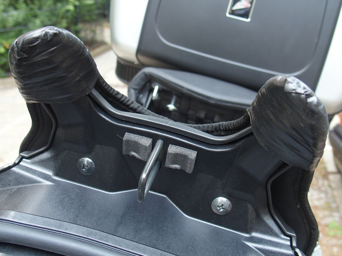

    - die an den vorderen "Ohren" der Grundplatte befindlichen Zurr-Riemen habe ich entfernt und dann dort je eine aus Gurtband ausgeschnittene Lasche U-förmig angetackert, so daß sie paßgenau über die beiden Ausleger der Reling gezogen werden können und damit fixiert sind, siehe Bild 2. Gepäckfachklappe geht problemlos auf und zu, da ist ausreichend Luft. Habe dann Isolierband drübergepappt, sieht noch verbesserungsbedürftig aus...

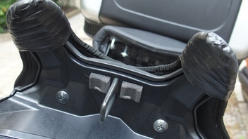

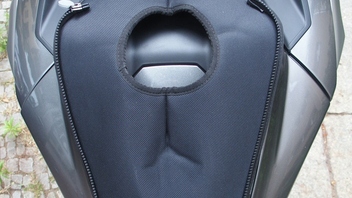

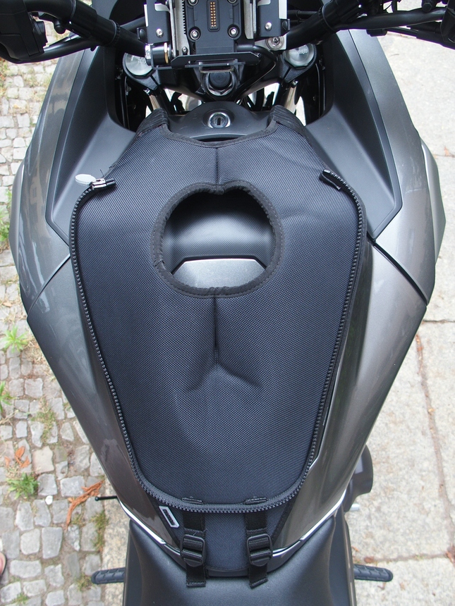

    - über die hinteren Riemen kann man dann die Grundplatte festzurren, so daß alles festsitzt, siehe Bilder 3 und 4.

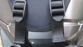

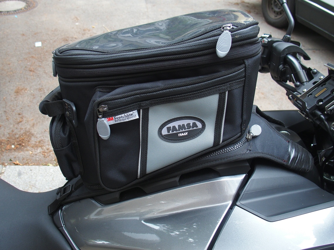

    - TRS wird per Reißverschluß draufgezippt und paßt, siehe Bilder 5.
    Weiterer Vorteil ist, daß das Gepäckfach voll nutzbar bleibt, weil die Grundplatte mit hochschwenkt beim Öffnen. Es gibt also kein Entweder-Oder, sondern Und. Bin zufrieden und werde das demnächst in praxi ausprobieren.
    Schwenkt mit beim Öffnen? Das nenne ich mal eine pfiffige Lösung! Vielen Dank fürs Teilen.
    Ich kann mir gleichwohl mit Blick auf Bild 5 vorstellen, dass der Öffnungswinkel stark eingeschränkt ist, wenn der Nichttankrucksack (witziger Name, btw) drauf sitzt. Nun habe ich in Erinnerung, dass Du den Nichttank nicht für die Helmunterbringung nutzt (Enduro-Helm), aber trotzdem die Frage: Kann man mit dem Rucksack drauf den Nichttank so weit öffnen, dass man einen konventionellen Helm reinlegen udn wieder herausnehmen kann?

    kein Problem - der Deckel öffnet vollständig auch mit montiertem TRS. War Ziel der Übung, daß man nicht erst fummeln muß...
    Der Deckel öffnet ja bis in ungefähr senkrechte Stellung. Der TRS sitzt so, daß er im geöffneten Zustand der Klappe über dem Fahrersitz hängt, aber nirgends anstößt. Zu prüfen wäre, ob die (eher windige) Scharniermechanik der Klappe das auf Dauer mitmacht, wenn der TRS voll beladen ist. Die Betriebsanleitung sagt, daß auf der Reling max. 2 kg befestigt werden dürfen... Ich probiere das demnächst aus.
