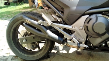

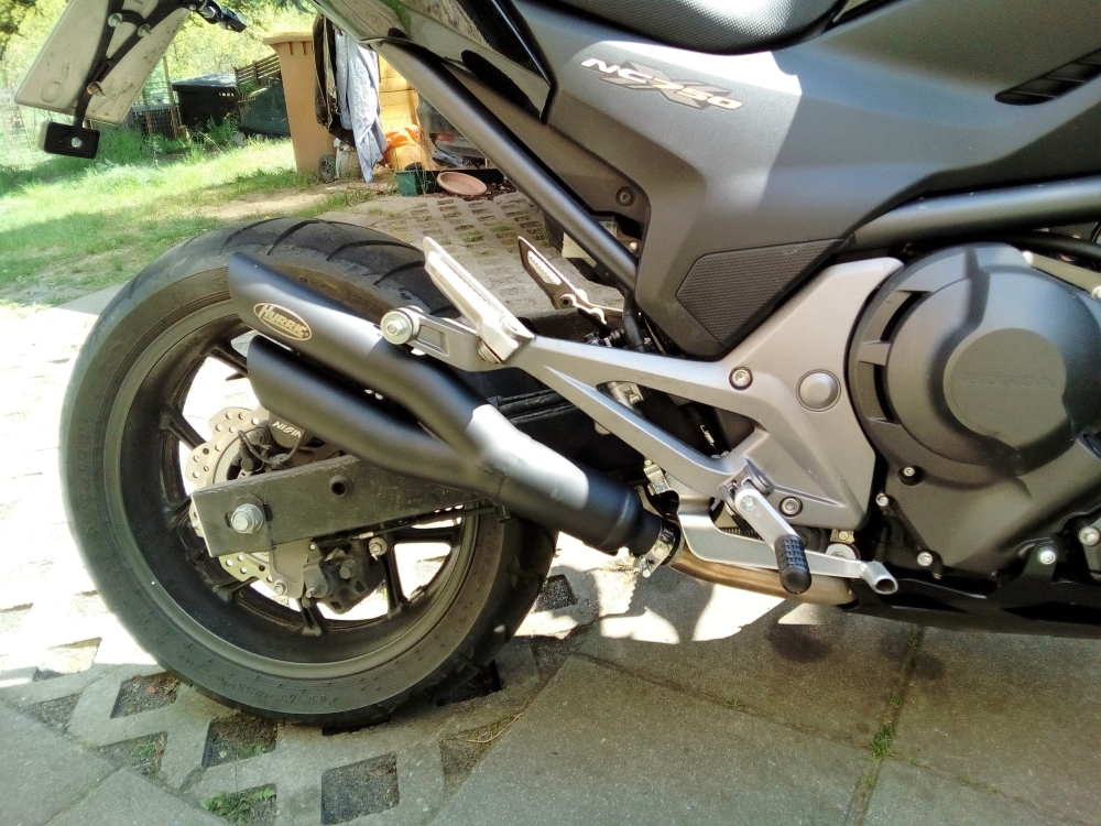

    So, schneller als ich dachte kamen Gestern die Fußrasten und heute dann auch noch gleich der neue Auspuff :dance:
    habse gleich angebaut :whistle:
    Der Hurric+2 ist sogar mit ner laminierten Service Card auf der die EG-BE für die NC750X ausgewiesen wird, zum packen in die Zulassung geliefert worden,
    und zu den Fußrasten gabs auch die ABE gleich dazu... :clap:
    hier noch ein Foto mit den Fußrasten...
    Ich hab die mit der 5 cm Varioplatte und sie damit um 2,5 cm nach vorn und 2,5 cm nach unten gelegt.
    Testfahrt kommt gleich dran und den Fußbremshebel musste ich bis fast an den Anschlag nach unten drehen, aber jetzt passt es. 8-)
