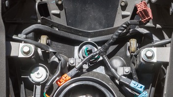

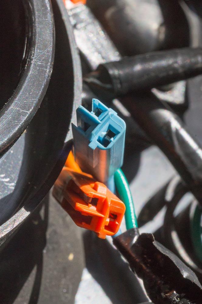

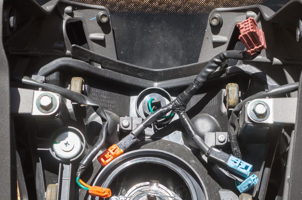

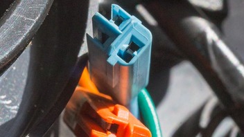

    Vielen Dank für eure Mühe, ich habe jetzt aber eine ganz andere Lösung gewählt:
    Es gibt in der Lampenmaske ein kleines "Kabelbäumchen" mit den Anschlüssen für die beiden Blinker
    und der Fassung für die Standlichtbirne. Dieses Teil habe ich mir gebraucht für 9,99 EUR bestellt
    (Neupreis über 30,-- EUR) und kann dann daran nach Herzenslust löten und klemmen.
    Insbesondere kann ich so auch problemlos des Standlicht für die Kellermann PL Blinker abgreifen.
    Hier noch ein paar Fotos damit jeder sieht wovon ich Rede:
