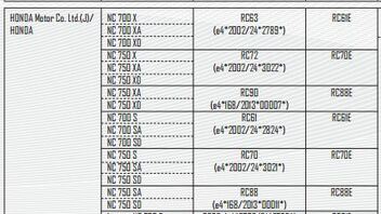

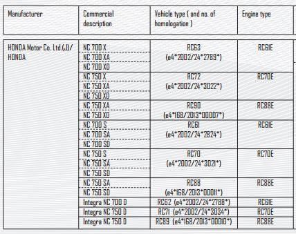

    Hallo Robert,
    Sehe mal die VIN-Code (oder FIN-Code) von dein NC750SA. Da gibt es auf Stellen 4,5,6 und 7 die Andeutung RC70. Auf Stelle 10 gibt es ein Buchstabe die das Modelljahr (nicht gleich Baujahr) anzeigt. Ein E für Modelljahr 2014, ein F für Modelljahr 2015, und ein G für Modelljahr 2016. ( C für 2012 und D für 2013). Also bei dein NC750SAE bedeutet das E dann Modelljahr 2014. Dein Motorrad hat Fahrzeugtyp RC70 und Motortyp RC70E, und ist homologiert gemäss EU-Nummer e4*2022/24*3021.
    Sehe auch mal die Datei-Anhänge.
    [attachment=1]VIN code Opbouw.pdf[/attachment]
    [attachment=0]NC700 750 Vehicle Type Engine Type.JPG[/attachment]
    Ich hoffe das es dir etwas deutlicher wird.
    Grüssen, Arie.
