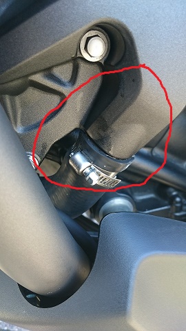

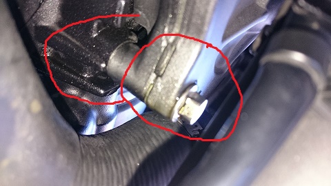

    Hallo heute nach einer Fahrt traute ich meinen Augen nicht ,meine Wasserpumpe ist leicht verschmiert mit Oel,Wasser kann es nicht sein,hatte schon mal berichtet das ich einen schlierigen Film an der Pumpe hatte,sauber gemacht Testfahrt alles ok,und heute sehe ich dieses Bild.
    Hab die Befürchtung das das Oel vom Antrieb der Pumpe kommt ,sie wird ja von der Nockenwelle so wie ich gesehen habe angetrieben,und es fühlt sich so an wenn ich mit dem Finger drüber gehe das es von da kommt,
    werde morgen zum Freundlichen fahren mal sehen was er sagt,bin aus der Garantie ca.2 Monate raus,vieleicht hab ich glück und es geht auf Kulanz.

    ... Und du bist sicher, dass der Stopfen von dem "Gülleschlauch", der das Destillat aus dem Kurbelraum auffängt, richtig drauf ist?
    Der sitzt genau dadrüber. Schau mal nach...

    Danke für sie Infos,und ja der Schlauch ist dicht und es befindet sich nichts im Schlauch,nichtmal Feuchtigkeit.

    Hallo zusammen,also ich wollte mal berichten,Kulanz Antrag abgelehnt da wahrscheinlich zu gering die Reparatur,sind zwei O ringe defekt gewesen ,weis der Kuckuck wo die sind ,in der Pumpe sind welche aber wenn die defekt sind dann kommt Wasser denke ich und kein Öl.
    Naja mit 100€ minus 10% war ich dabei ,die 10% habe ich nicht bekommen wurde so unter dem Tisch gekehrt,denke wenn ich es vermeiden kann werden die mich nicht mehr sehen,ansonsten alles wieder gut hoffe das es nur bei dieser Reparatur bleibt und ich ein paar Jahre fahren kann ohne das was am Motor ist.
