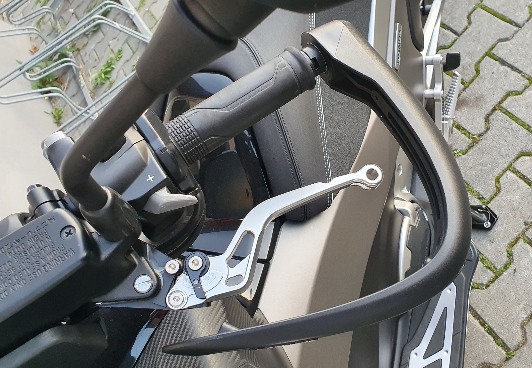

Alles anzeigenPassen die Acerbis Dual Road an eine 2015er Integra RC71?
Du schon wieder!

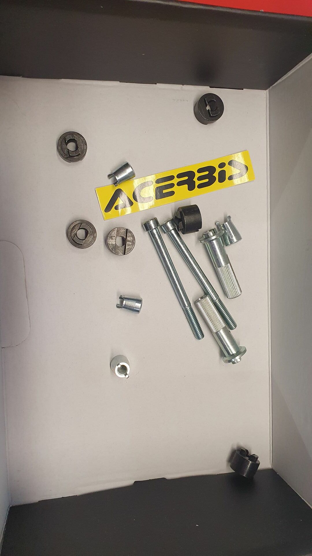

Wenn du die Gewindeeinsätze der originalen Lenkerenden entfernst passt das Dübelsystem der Dual Road.
Da die Frontverkleidung und Scheibe wahrscheinlich identisch zu meinem RC89 ist sehe ich da keine Hinderungsgründe.
Ich habe die Bügel allerdings mit den Distanzstücken nach außen gesetzt damit sie nicht zu sehr an der Scheibe anstoßen. Und den Lenker habe ich aus Ergonomiegründen etwas zu mir gedreht.
Der Schutz vor Regen ist jetzt nicht so wahnsinnig riesig aber der Windschutz ist immerhin so gut, dass ich die Windabweiser im Sommer aus dem Bügel rausschraube damit die luftdurchlässigen Handschuhe besser funktionieren.
Ob die Originalhebel passen kannst du vielleicht anhand des Bildes abschätzen, meine sind von Probrake.
