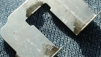

    Moin hab grade das HR ausgebaut und dabei ist mir ein Blech raus gefallen welches ich nicht mehr unter zu bringen weiß.
    Für Hilfe wäre ich sehr dankbar
    Müsste von der Bremse sein aber wo genau??

    Sowas ähnliches ist mir mal aus meinem Roller gefallen, war irgend ein
    rückhaltefederblech für die Bremsklötze.
    Lag da oben auf, bevor die querbolzen rein kommen...

    Jepp hab ich gemacht wider besseren Wissens
    Brauch ich die Halterung der Bremse hat nicht abbauen . am Vorderrad muss man es doch.
    Alles klar Blech ist drin und nur die untere Bremse muss ab .
    Danke dir
