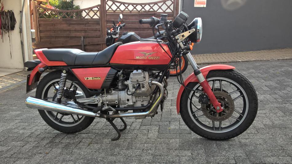

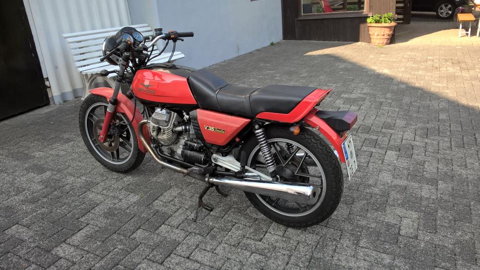

    Bilder gibts auch noch:
    [attachment=2]WP_20150716_17_23_41_Pro (1).jpg[/attachment]
    [attachment=1]WP_20150716_17_24_07_Pro.jpg[/attachment]
    [attachment=0]WP_20150716_17_30_23_Pro.jpg[/attachment]
    Ist aber nur grob zusammen gesteckt.
    Die Lampe muss noch tiefer, der Lenker wird gegen einen M-Lenker getauscht. Der Vorbesitzer hat leider auch die obere Gabelbrücke getauscht, so dass Stummel eher übel aussehen würden... .

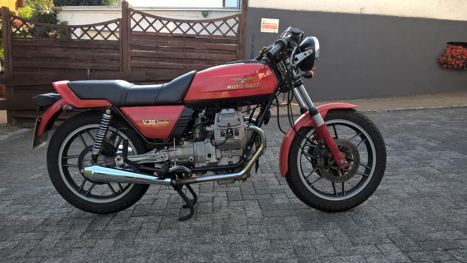

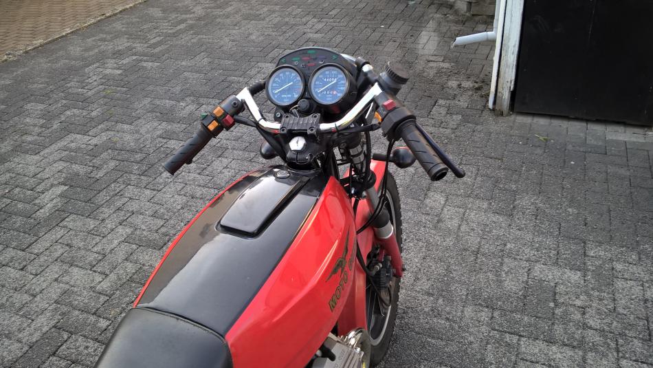

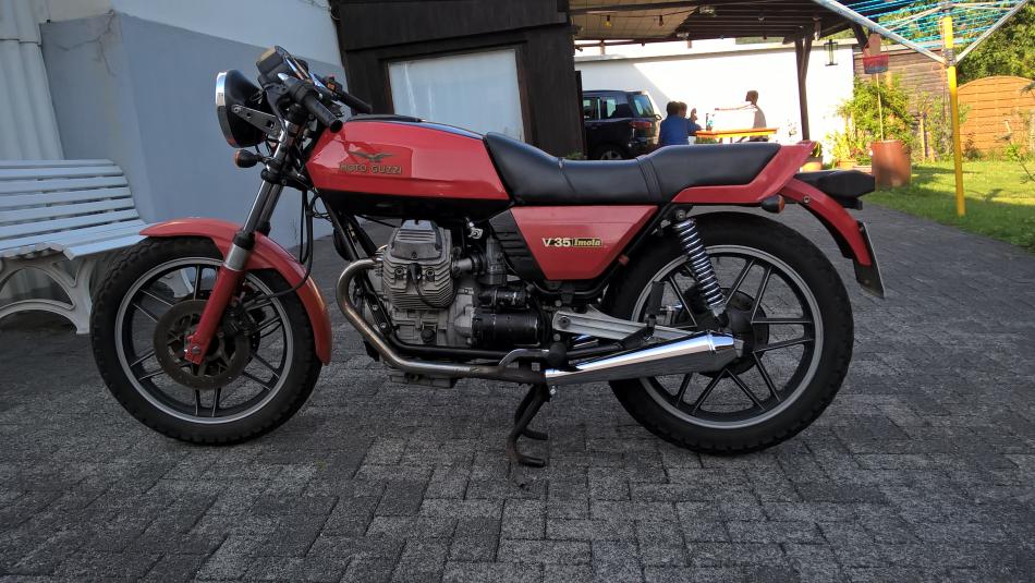

    Meine kleine Guzzi ist jetzt so ziemlich fertig gestellt - heute den M-Lenker und die Schalldämpfer montiert (sind die schön (kurz)!!)
    [attachment=2]WP_20150717_18_07_53_Pro (1).jpg[/attachment]
    [attachment=1]WP_20150717_18_08_03_Pro.jpg[/attachment]
    [attachment=0]WP_20150717_18_08_22_Pro.jpg[/attachment]
    Muss jetzt nur noch auf die Ansauggummis warten, dann Vergaser noch einmal abstimmen, Zündung einstellen und anschließend gehts ab auf die Straße... :D :D
