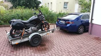

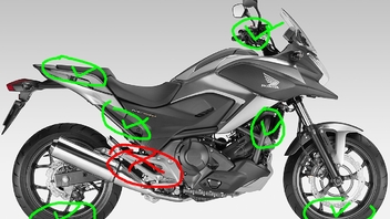

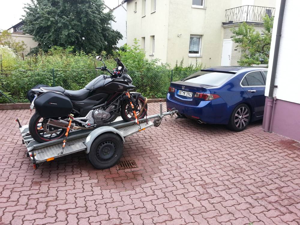

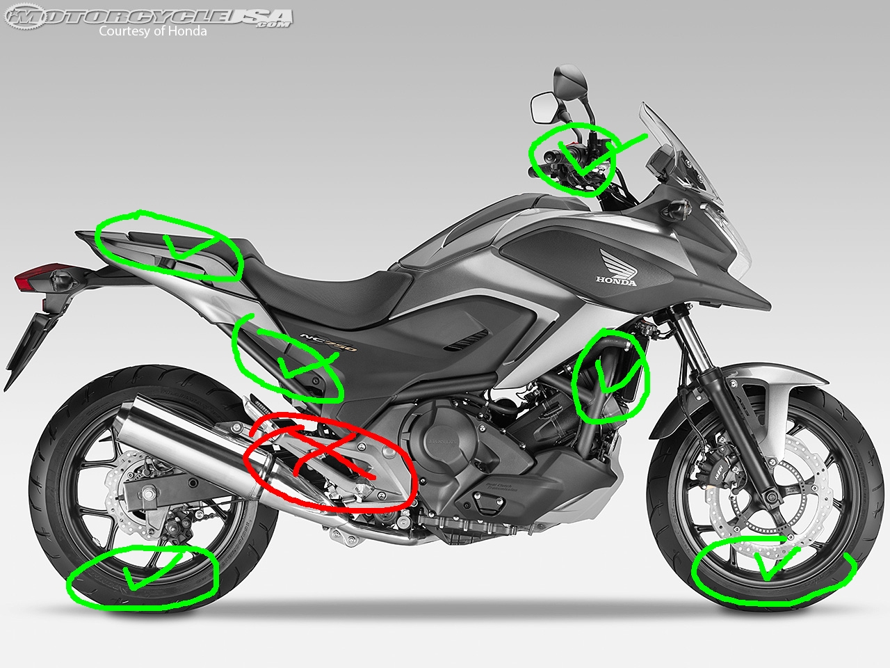

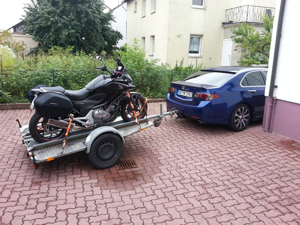

Falls ihr eure X oder auch evtl. auch die S(?) transportieren wollt,
fixiert die auf keinen Fall an den Aussparrungen oberhalb der Soziusrasten!
Wir konnten das jahrelang bei den Bandits problemlos machen, bei meiner Honda ging das derbe in die Hose.
Ich habe heute Nachmittag nur notdürftig richten können, an der dünnsten Stelle über der Aussparrung ist sogar ein Materialbruch.
Natürlich ist das nur auf meine eigene Blödheit zurück zu führen,
darüber brauchen wir gar nicht zu diskutieren! ![]()
