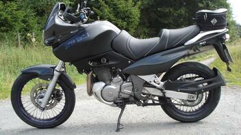

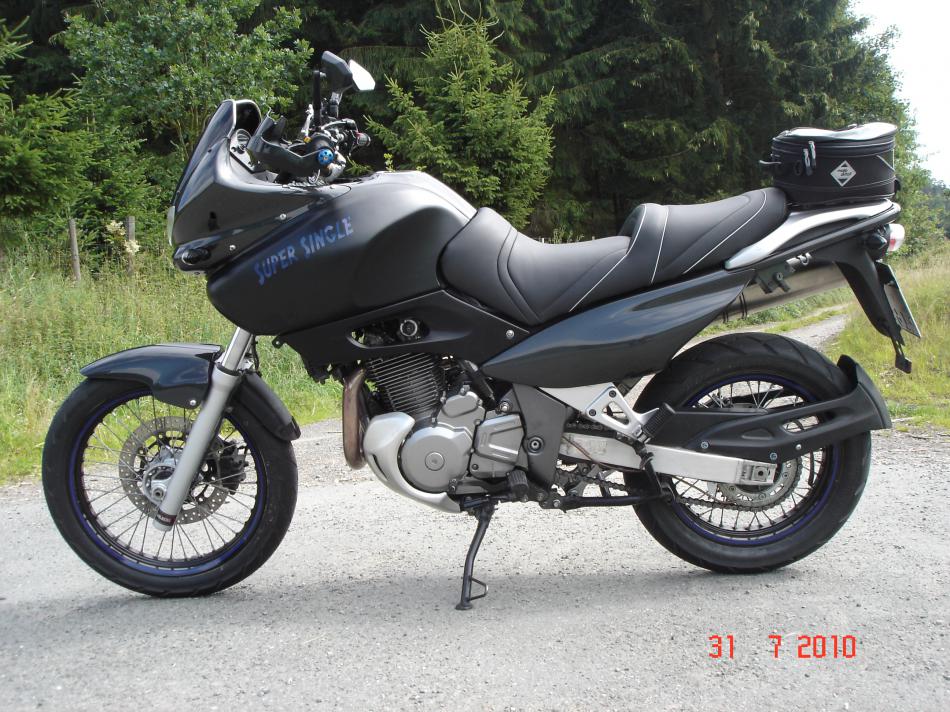

    Meine letzte Lackierung, danach habe ich nur noch foliert:
    [attachment=0]DSC00316.JPG[/attachment]

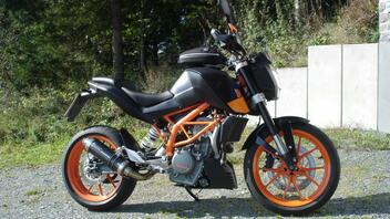

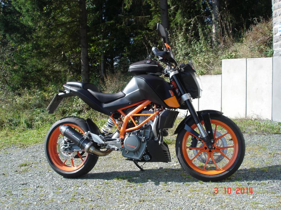

    Ich habe übrigens gelogen - meine Duke ist ebenfalls nahezu komplett lackiert. Bemerkt oder gesagt hat noch niemand etwas Negatives dazu (war ja auch so dieses Jahr in Bebra aufm Treffen damit) - sieht man auch nicht... ;) :
    [attachment=0]DSC06916.JPG[/attachment]
