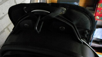

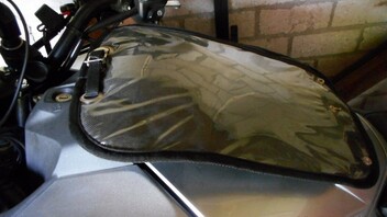

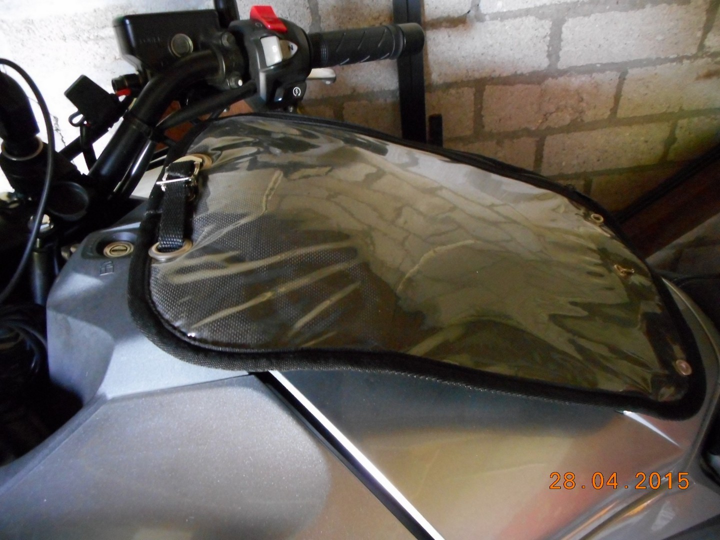

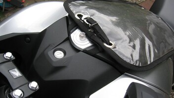

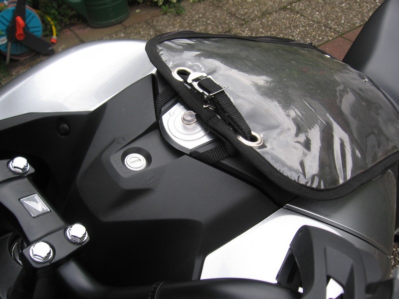

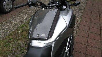

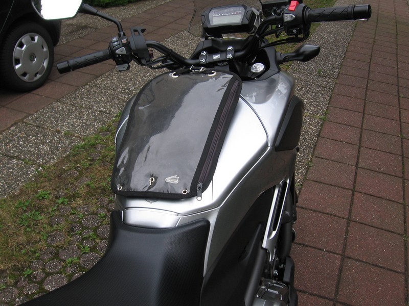

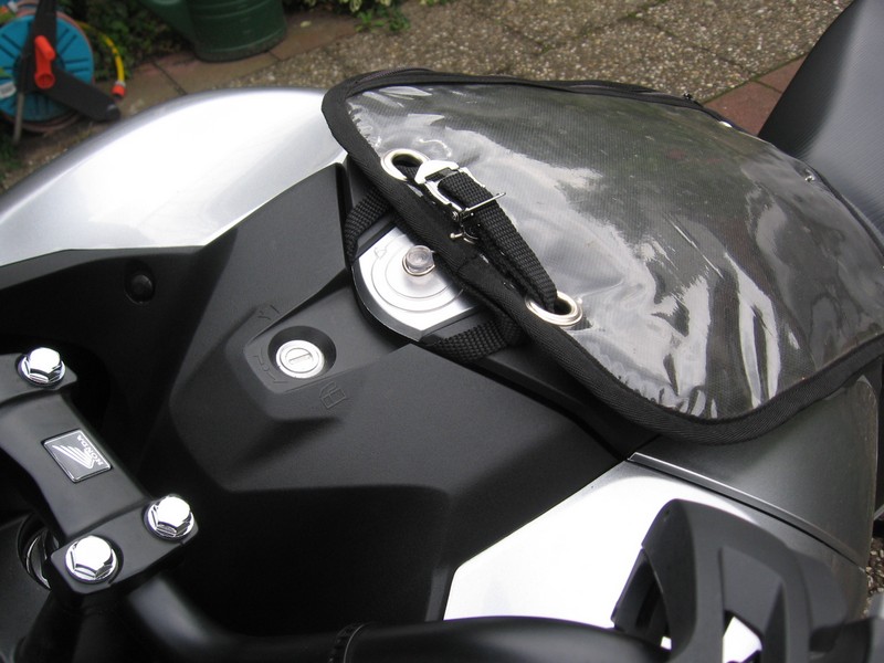

    ich besorgte mir im Outdoor-/Campingzubehörgeschäft eine wasserdichte Dokumententasche. So wie Arie fädelte ich durch den Rollverschluss einen schmalen Gurt(Schlüsselband) der durch den Deckel-Verschluss gefädelt wird und mit Klettband verschlossen wird. Der Gurt dient nur zur Sicherheit und ist eigentlich nicht nötig. Die Dokumententasche hält ein Anti-Rutsch-Pad auf dem Deckel des Staufachs. Also ohne Magnet, Saugfüße usw. hält die Tasche bombenfest und ist jederzeit ohne Rückstände leicht ablösbar.
