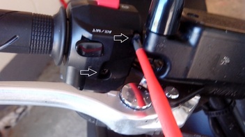

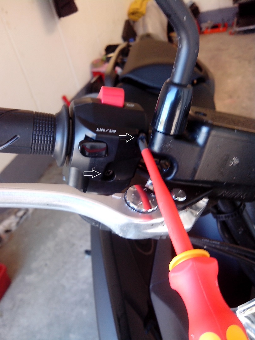

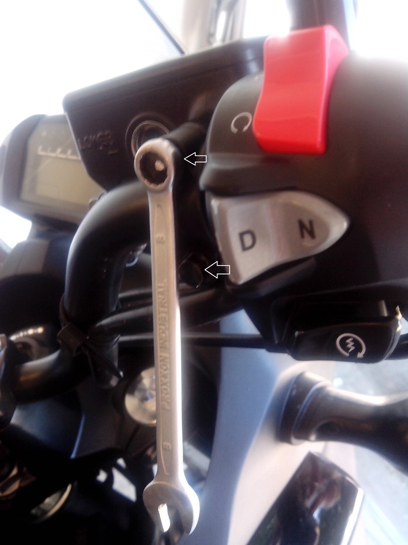

Bild 1 / Ihr lößt die 2 Schrauben von dem Bremspumpen Halter am Lenker und schiebt diesen 2cm zur Seite.

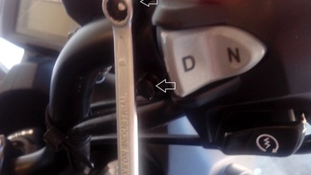

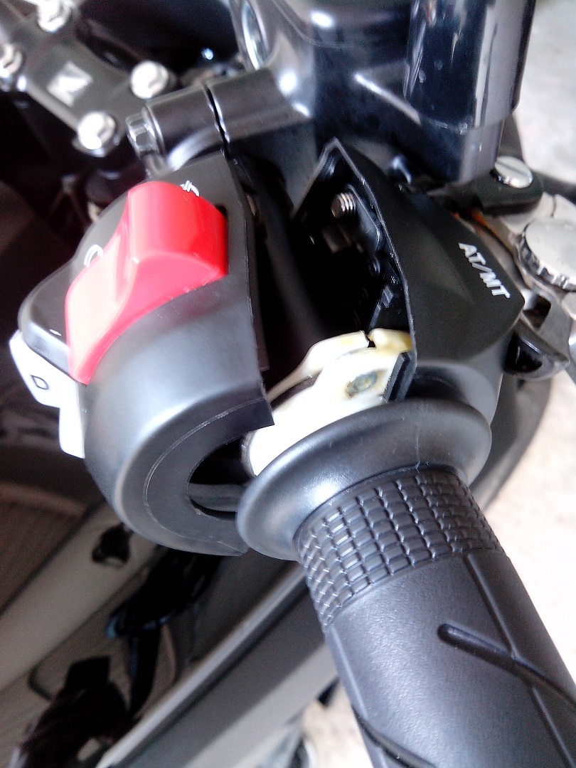

Bild 2 / Somit kommt ihr an die 2 Schrauben vom Gasgriff heran auf der gegenüberliegenden Seite

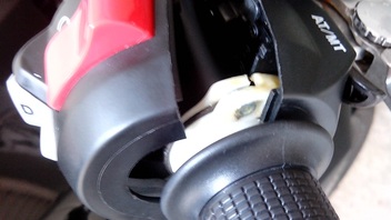

Bild 3 / nun nehmt ihr die Hälfte mit den Bedieneinheiten leicht ab

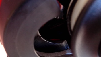

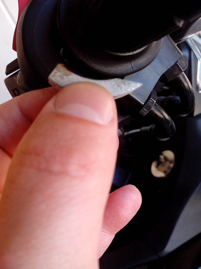

Bild 4/ einlegen des Gaswegbegrenzers (Spitze Teil nach unten und das Eckige Teil nach oben )

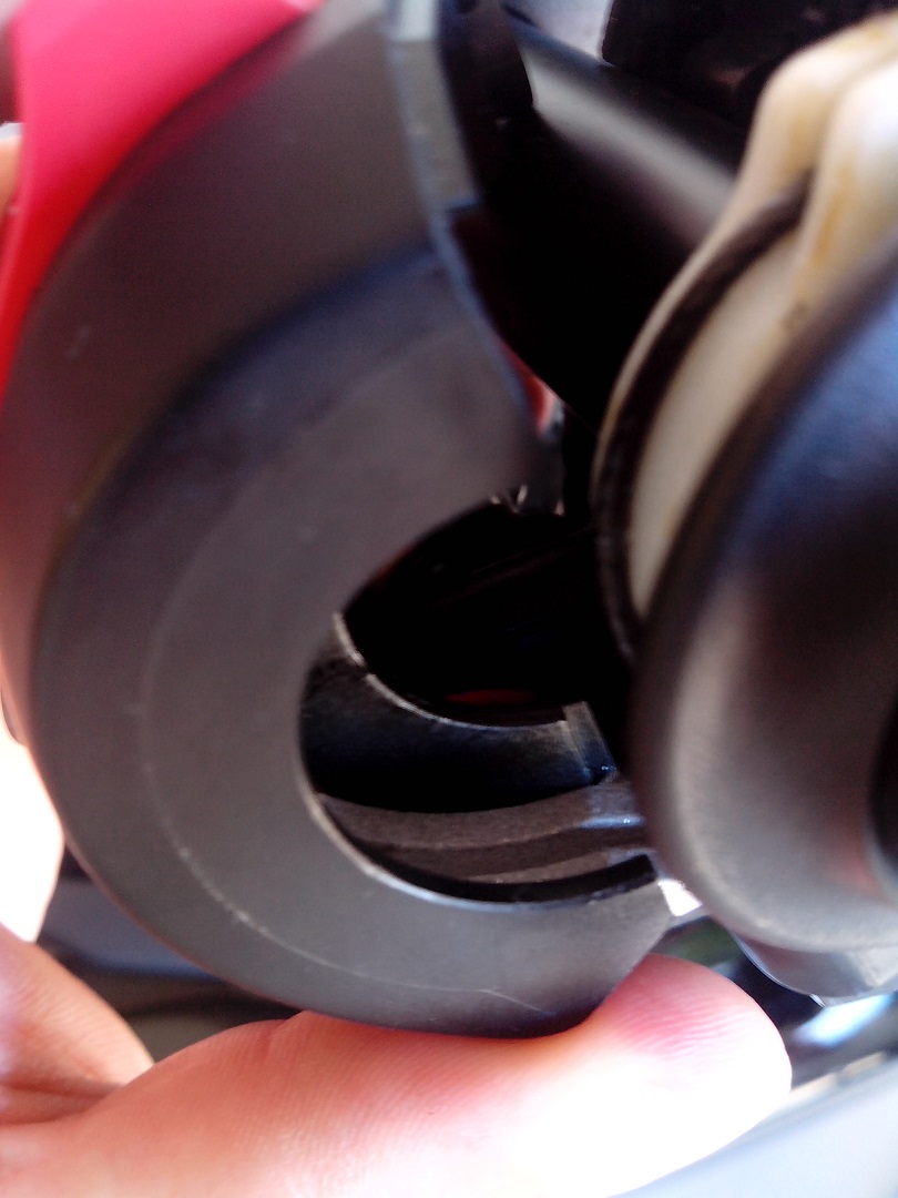

Bild 5/ eingelegter Gaswegbegrenzer
