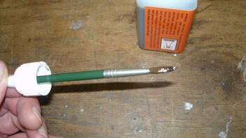

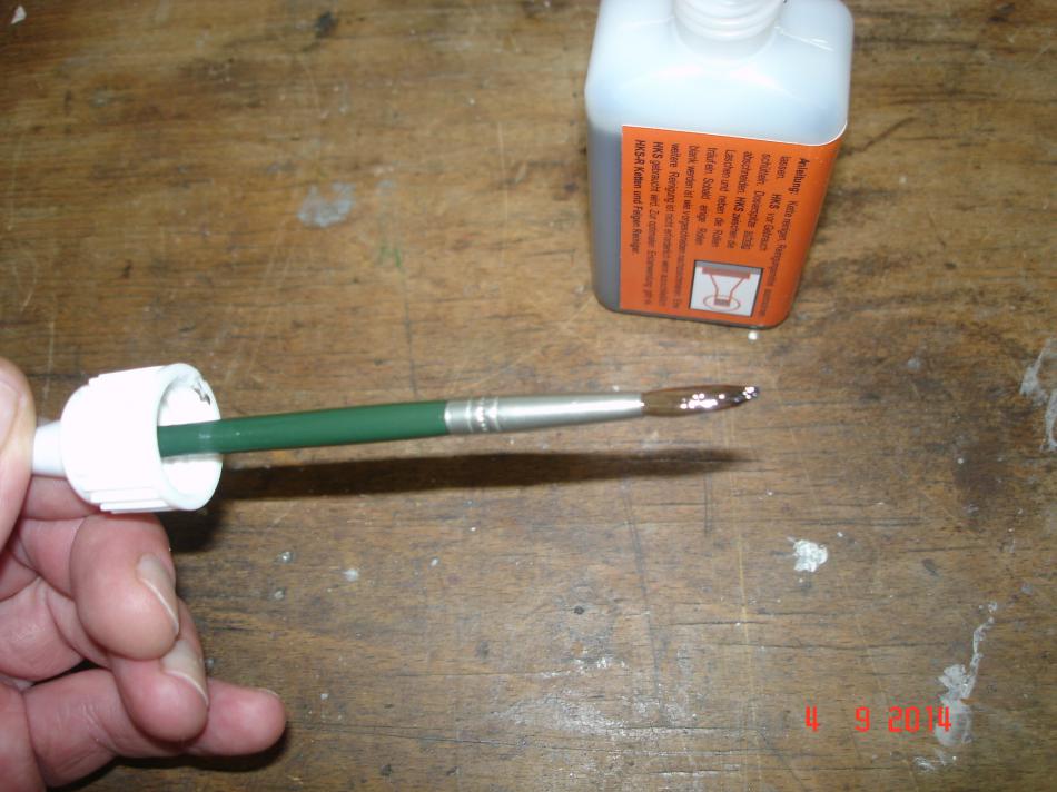

#35 Habe heute das HKS bekommen.
Riecht ein wenig wie Hohlraumkonservierung, scheint also wachsartig zu sein. Wenn die Träger-Flüssigkeit verdunstet ist, ist es extrem zäh. Zwischen den Fingern verrieben, bekommt man diese kaum noch auseinander. Der Versuch, das Zeug mit Spülmittel abzuwaschen, klappte erst beim dritten Versuch. Haftung auf der Kette daher top - da wird garantiert nichts mehr abgeschleudert! Die Oberfläche trocknet allerdings nicht ab wie z. B. beim PDL, sondern nimmt den Schmutz auf. Von daher sehe ich die Angabe des Herstellers, dass sich das HKS bei 37 Afrika-Touren bewährt hat, eher skeptisch... ! Bei der extremen Haftung bleibt da auch gröberes Material (Sand) kleben und ergibt eine schmirgelnde Masse.
Im normalen Betrieb funktioniert es ja vielleicht - lasse ich mich überraschen...!
Die Spitze vom Fläschchen zum Aufträufeln habe ich übrigens nicht aufgeschnitten, sondern in die Kappe eine Pinselspitze eingeklebt - lässt sich besser dosieren... . Man benötigt sehr wenig Flüssigkeit, um die Kette optimal zu schmieren. Wahrscheinlich reichen die gekauften 500 ml ewig. Dabei habe ich jetzt noch die Laschen eingeschmiert, damit die nicht rosten. Demnächst fette ich auch nur noch die Rollen.
[attachment=0]DSC06797.JPG[/attachment] -
